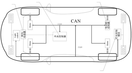

电动车实物模型中使用的分布式四轮电子差速系统由一个中央控制器、四个电动轮控制器及CAN总线网络三个部分组成,其在电动车实物模型上的布局如图1所示。
图1 分布式四轮电子差速系统在车身上的布局
在该分布式系统中,基于四轮独立控制的电子差速算法被分为整车差速算法与转速控制算法两个部分,其中转速控制算法是针对每个电动轮转速。中央控制器与四个电动轮控制器通过CAN总线连接成一个实时控制网络。
在该系统控制过程中,中央控制器通过A/D采样获得来自转向传感器的车辆转向角度信号和来自手柄转把中的车速设定信号,经过整车差速算法,分别获得四个车轮当前各自应有的转速,并将这一结果作为当前时刻对应车轮的转速控制设定值,通过CAN总线发送给相应的电动轮控制器。四个车轮控制器以从CAN总线收到的转速设定值作为控制目标,使用电动转速控制算法对各自的电动轮进行控制,使各个电动轮的实际转速实时满足整车差速算法的要求,进而实现电动车辆的平顺转向。

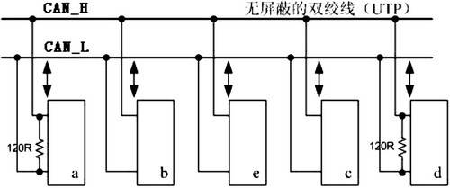

通过CAN总线,本四轮驱动电动车中央控制器将车轮的速度等设定值传送给每个车轮的控制器,同时,各电机控制器将实际转速等信息通过CAN总线反馈给中央控制器。CAN网络的拓扑结构如图2所示。
图2 CAN控制网络拓扑结构
整个网络中共含有五个CAN节点:四个电动轮电机控制器a、b、c、d,以及一个电动车中央控制器e。
在设计应用层协议时,必须根据实际应用为总线消息编排一个合理的总线仲裁优先顺序,以改善CAN通讯的实时性。在本应用场合中,下行数据即中央控制器发给各电动轮电机控制器的控制命令,比上行数据即各电动轮电机控制器的反馈信息具有更高的优先级。此外,中央控制器发往四个车轮控制器的指令必须同步,才能为后续控制提供可靠的前提。

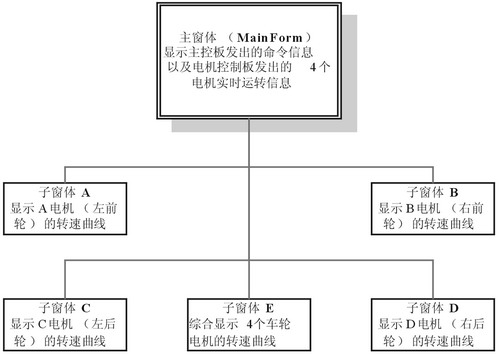

该系统基于Visual Basic语言设计开发,应用了Measurement Studio软件中的CWGraph控件来显示转速曲线。通过Kvaser Leaf Professional HS,PC机与控制板之间的CAN通信得以实现。电机运转数据的保存则通过VB编程连接Microsoft Access数据库完成。这样,系统就可以由一个主窗体和五个显示电机转速曲线的子窗体组成,如图5所示。
图5 窗体结构图
这里,主窗体是启动窗体,子窗体A、B、C、D、E在主窗体启动时并不显示,通过主窗体上的相应按键可以控制子窗体的启动以及关闭,亦即显示和关闭各车轮转速曲线。
