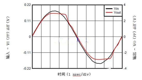

常用的输出电压测定方式通常有两种。最简单的方法是在输入一个信号时记录输出电压,这将导致输出远远超过预期的输出限制。从中您可以了解输出的极限值,但不会告诉您有关放大器将如何与达到这些电压的信号一起完成工作的任何信息。
图1所示为LMH6401的最大输出值。当输出达到最大值时,会明显“变平”。然而,最大“线性”输出电压是一种更有效的性能保证方法。这是一个输出电压值,其中放大器可始终保持其线性性能和功能正常。

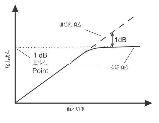

第二种规格,输出1dB压缩点,实际上非常类似于最大线性输出电压和电流的概念。它也被称为P1dB,在该点上,放大器从理想状态下增益压缩到1分贝的输出功率级。图1介绍了该概念,其中,实线表示测得的信号,虚线表示理想的信号。有时,一些测量将P1dB点与输入而非输出对照,这应在计算中予以考虑。
图2:输出P1dB示例
由于P1dB的规格标记了1dB增益损失点,与绝对最大电压或电流相反,它为最大线性输出点提供了一个良好的参考。这篇博文前面讨论了,线性测量提供了更多保证系统性能的信息。P1dB规格还具有捕获最大输出功率而非仅电压或电流的优点。换言之,您正在查看的是驱动一定负荷的最大电压,这意味着P1dB测量会同时考虑电流和电压的影响。
对比最大输出电压/电流和P1dB的规格,您可以看出,虽然输出规格更容易理解,但它们并不会产生一个类似于P1dB点的组合限制。输出规格告诉您输出起作用的电压和电流值,但却并不能像P1dB点一样,解释两种限制之间的相互作用。但是,您仍然可以一起使用这两种规格,粗略估计放大器的组合输出限制。
对于只有一种P1dB规格的放大器,在测量期间,您可以通过所测负载提取电压和电流值,但并不会指出限制设备性能的具体因素。您需要在多个负载值进行P1dB测量,以充分了解放大器的输出电压和电流限制。
图1:LMH6401输出过载
图2:输出P1dB示例
