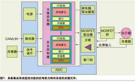

图1显示了具有系统监控功能的下一代电磁助力转向系统的关键元件。微控制器(MCU)XC2365作为中央处理器使用,控制伺服电机和其它元件。来自XC2300家族的具备较小闪存的一个器件作为安全控制器使用。
图1:具备集成系统监控功能的机电助力转向系统的关键元件。

3.控制单元
控制单元由多个稳压器、CAN收发器、信号处理电路、桥式驱动器、电源开关和微控制器构成。
稳压器提供传感器、微控制器和ASIC所需的不同电压。CAN收发器是连接CAN和微控制器的桥梁。传感器数据信号处理采用模拟方式或数字方式。由于微控制器不能直接控制电源开关(B6桥),需要采用桥式驱动器。桥式驱动器可生成迅速转换晶体管所需的栅电压和相关电流。智能驱动器也包含可检测出多种故障的诊断接口,其中包括半桥短路、相电压过低或元件温度过高。微控制器控制和监控电机和整个系统。它还必须执行诊断并与网络进行通信。一个附加控制器用于检测故障,激活紧急操作模式。

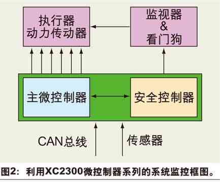

5.系统监控
机电助力转向系统是安全关键型应用,因此精确地监控整个系统至关重要。监控涉及软件与硬件的结合。最低的硬件要求为带时钟生成逻辑和电压监控功能的独立看门狗。根据所需的测试数量和功能的强大程度,有时需要增加一个微控制器(8/16位)。采用自主微控制器可提高控制单元的功能可靠性。
软件可分别监控微控制器和系统。系统通电后,软件会对微控制器硬件部件(包括闪存故障修正)、***、中断仲裁和上下文切换进行测试。随机值会记录在数据段上,定时读出。为了提高可靠性,可采用书写两遍数据并进行比较的循环冗余校验(CRC)法验证敏感数据。测试整个系统时,可通过注入故障刺激源,检查控制单元的反应,完成测试。另一种可确保系统正常运行的方法就是采用一种通过两种方式进行计算的算法,然后比较计算结果。
图2说明了如何采用XC2300微控制器家族实施系统监控。如今,用户对安全性、可靠性以及实时处理性能要求越来越高,这对处理器带来了严峻的挑战。英飞凌的XC2300家族可提供能够详细解决系统监控问题的处理器架构,可快速处理复杂的控制算法,并且具备广泛的内置硬件支持。它还具备多种快速高效地处理复杂任务的功能。了解XC2300如何工作,即可知道其所具备的功能。
图2:XC2300微控制器家族的系统监控。

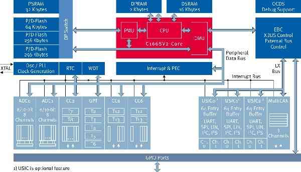

由于具备同步设计和采用影子寄存器,可准确定义寄存器的更新情况。CAPCOM6单元支持同步和异步脉冲宽度调制。一旦出现故障,每个输出端可立即处于不活动状态。该单元具有多个触发源,可以触发具备相应延迟的同步电流测量。采用2个CAPCOM6单元,至多可控制一个系统中的2个电机。所有外设模块都通过高速16位外围总线与CPU连接。XC2300家族外设模块的集成度要远远高于其它微控制器架构。这使得CPU可以集中执行计算和诊断任务。图3显示了XC2365微控制器的关键功能块。(图3)
图3:XC2365微控制器。

3.控制单元

5.系统监控
XC2300家族微控制器
XC2365微控制器是英飞凌XC2300微控制器家族的成员。它基于C166内核增强版(目前为行业标准产品),可提供出色的控制和数字信号处理功能。不过与C166架构相比,它凭借高性能管线可在一个时钟周期内完成指令。XC2365在相同的时钟速度条件下,可将处理功率提高近一倍。XC2365还具备一个乘累加单元,该单元可完成矩阵运算,或使有限冲激响应滤波器功能轻松得以实现。这意味着在一个时钟周期内,可执行16X16位乘法和累积32位加法或减法。矩阵计算(Clark/Park转换)的快速处理和功能强大的PI控制器的运行都在EPS系统中发挥了重要作用。XC2365支持16个中断级上的128个中断源。
除了具备一流的中断处理功能外,该处理器还具备采用外围事件控制器(PEC)形式的DMA转移选项,可在16兆字节的地址空间内轻松移动和复制大型的数据块。该程序存储器为64位宽,目前支持高达574Kb的嵌入式闪存。闪存物理分割成多个小块,具备故障修正和监控功能,可进一步提高操作的可靠性。闪存区通过密码设置实现了读写保护。另外,系统还采用了可用于管理数据的50Kb嵌入式静态随机存取存储器(SRAM)。这些数据采用奇偶校验机制保护。系统还采用其它保护机制防止未经授权访问重要的CPU寄存器。为了获得更高的操作可靠性,当执行了受限指令或CPU堆栈被重写时,将触发保护机制。目前,英飞凌正在设计可应用于下一代芯片的存储器保护单元。这将为安全系统开发人员带来另一个福音,因为它支持第三方软件的集成(例如AUTOSAR)。
该微控制器具备片上调试支持功能(1级OCDS),可借助断点、内存/寄存器访问和单步操作,提供低成本高效地进行系统仿真的方法。XC2365的外设模块包括灵活的计时器单元、3个USIC模块(支持不同的同步和异步串口)、多个捕获/比较(CAPCOM)模块、1个实时时钟和看门狗、2个独立的高速10位数模转换器(转换时间大于等于1.2微秒)和3个CAN控制器。2个独立的数模转换器单元需要控制相电流。经过连续测试,发现数模转换器单元对直流电路相电流的控制质量较差。CAPCOM6捕获/比较单元经过专门设计,支持多相电机的CPU独立控制。以CPU频率为时钟的2个独立的16位宽定时器作为时基使用。CAPCOM6模块可生成高达7个独立脉冲宽的调制信号,或者存储输入信号的持续时间和负载周期。在系统时钟频率为80MHz的条件下,它具备12.5毫微秒的时间分辨率。8位定时器支持停滞时间生成(dead-time generation)。该信号可分别分配至各个通道。
图3:XC2365微控制器。
总而言之,XC2300家族超强的MAC单元、CAPCOM6单元和数模双向转换器都针对EPS系统的要求进行了优化。此外,其CRC单元和综合诊断功能也增强了程序执行的可靠性。
