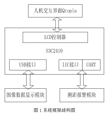

2、系统概述
系统以S3C2410为主控制器,主频最高可达266MHz,选用Linux2.6.14.1操作系统,系统总体设计可以被分为三个部分:
1) 图像数据实时显示模块设计;
2) 测距报警模块设计;
3) 人机交互界面设计。
图像数据实时显示模块主要是实现图像数据实时采集并显示在LCD显示器上,系统通过装在汽车尾部的摄像头采集车后实时图像,并将图像显示在终端LCD上。测距报警模块以超声波测距电路来进行测距,当所测距离值超过系统设定的安全距离时实施语音报警,人机交互界面模块为系统提供了一个良好的人机交互界面,配合触摸屏,操作便利、简洁。其系统框架结构图如图1所示。

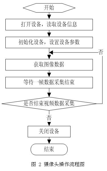

3.2 可视倒车程序设计
倒车过程中驾驶员与软件交互操作较少,因此无需设计复杂的用户操作界面。程序的设计主要集中在摄像头图像的采集上。Linux下进行视频采集是通过Video4Linux驱动提供的接口函数和相关数据结构来完成,使用Video4Linux操作USB摄像头的流程如图2所示。

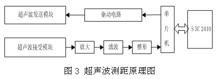

4.1 超声波测距模块
超声波测距电路主要由超声波发射电路和接收电路组成,原理框图如图3所示。该模块单片机选用Freescale公司的MC68HC908QL4,该芯片可靠性高、抗干扰能力强。超声波探测车物之间的距离,并将数据传送至车内主处理器进行处理。
由于超声波测距只在汽车倒车时为驾驶员提供车后信息,而倒车时车速较慢,与声速相比可认为是静止的,因此采用渡越时间法来测距,即超声波发射器不断发射超声波,遇到障碍物后反射回来,超声波接受器接受到反射波信号并将其转变为电信号,测出从发射超声波到接受到反射波的时间差即可求出距离s。
式中,s为所测距离;c为超声波声速;t为发射超声波到接受反射波的时间差。

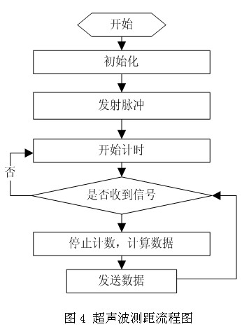

4.2 超声波测距软件设计
超声波测距软件主要包括测距及数据发送,其流程图如图4所示。

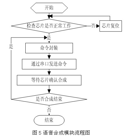

4.3 语音合成模块

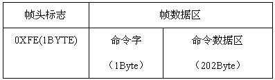

本系统采用语音合成芯片XF-3011,与s3C2410通过串口进行通信,s3c2410与语音合成芯片XF-3011通信时,发送给XF-3011的所有命令和数据都需要用“帧”方式进行封装后,再通过串口发送到芯片,帧的最大度为204字节(包括帧头标记字节)。具体的帧格式如表1所示。
表1 语音合成芯片通信传输数据帧格式
XF-3011收到控制命令后。当XF-3011收到一帧正确的命令帧后会立即反馈“0x41”。如果是语音合成命令,那么开始合成所接收的文本数据,所有文本合成完毕之后,向上位机反馈“0x4F”,然后进行语音播放。
4.4 语音合成模块流程图
当测距模块所测距离大小超过系统设定的安全距离时,主处理器发送控制命令给XF-3011,启动语音合成功能提醒驾驶员注意。

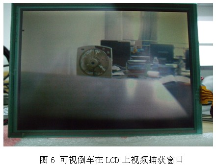

完成以上内容后,把这三个文件分别复制到qtopia相应的目录中。图标文件Car.png复制到qtopia目录下的pics目录,执行文件car复制到qtopia目录下的bin目录,启动器文件car.desktop复制到qtopia目录中apps/Applications 下,拷贝完成后,重新启动qtopia,点击其界面上出现可视倒车功能图标,可视倒车功能启动,结果显示如图6所示。
6、结论
本文介绍了一种基于S3C2410的辅助倒车系统设计。由于系统采用了高性能、低功耗的嵌入式微处理器s3c2410及可视倒车与测距报警功能的结合运用,系统摄像头实际捕捉到的视频信号能很够很好的显示在LCD上并满足汽车倒车实时测距的性能要求,克服了后试镜小,视野窄的缺点,消除了盲目倒车造成的事故隐患,大大提高了汽车倒车的安全效率。经实验调试,该辅助倒车系统能运行良好,操作方便,基本达到了设计要求。
