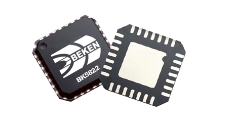

BK5822射频收发器内部集成了完整的射频收发和调制解调功能,并嵌入了数据帧处理功能,进行FM0的编解码。同时BK5822还集成了唤醒电路,能 够在电流很低的睡眠状态被唤醒,满足了ETC OBU在睡眠状态超低功耗的要求。BK5822采用了常用的小尺寸28pin 5mm×5mm QFN封装(图1),加上简单的外围应用电路,大大减小了在PCB上所占用的空间,从而节省了成本。
图1: BK5822 5mm×5mm QFN封装芯片

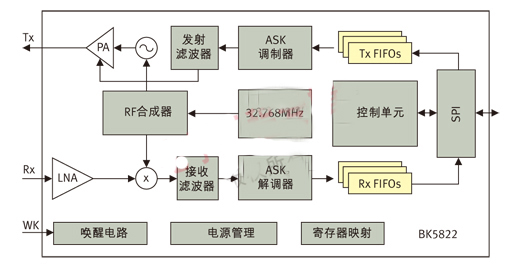

BK5822全部集成了ETC OBU的各射频功能模块,图2为BK5822射频收发器内部的系统框图,下面结合图2对各功能模块进行简要的描述。
图2: BK5822射频收发器内部的系统框图
发射模块(请做粗宋):对于发射有四种常用的工作模式,分别为发射单载波信号、发射正常burst信号、发射PN9连续信号、发射全“0”数据信号。发 射正常Burst信号,用户只需向发射的FIFO中直接写入所需要发射的数据,BK5822检测到FIFO中有数据后,打开发射相关电路,将数据调制到载 波上,发送出去,数据发送结束后,发射相关电路关闭,进入待机状态。其它三种工作模式用于测试模式,完成射频性能的测试。发射的调制深度是可调的,由数据调制前的Ramp决定;发射功率也是可调控的,通过相应寄存器的设置来实现,功率的调节范围可达到22dB。
接收模块(请做粗宋):接收机采用低中频结构,在下变频后的Rx Filter 是一个中间频率在5MHz的带通滤波器。当使BK5822进入接收状态,并且BK5822接收到数据包结束标志后,便自动将Rx关闭,同时中断引脚发出接 收中断,BK5822进入待机状态,直到FIFO里面的数据被读空,或者清除接收中断后,接收才重新打开以等待接收数据。如果BK5822没有接收到数据 包结束标志,将一直处于接收状态,此时如果要退出接收状态进入待机状态,需要通过相应寄存器设置强制关闭接收模块。为了对BK5822接收的信号进行更好 的解调和解码,BK5822内部集成了一个AGC(自动增益控制),实现接收链路增益的自动调节。
唤醒模块(请做粗宋):对14KHz方波进行检测,检测到N个方波后,BK5822给出唤醒中断信号。这里的N可由用户设定,范围是1~16。BK5822内部集成了带通的鉴频器,实现10KHz~20KHz范围内的方波能够产生唤醒中断,大大减小了误唤醒的概率。

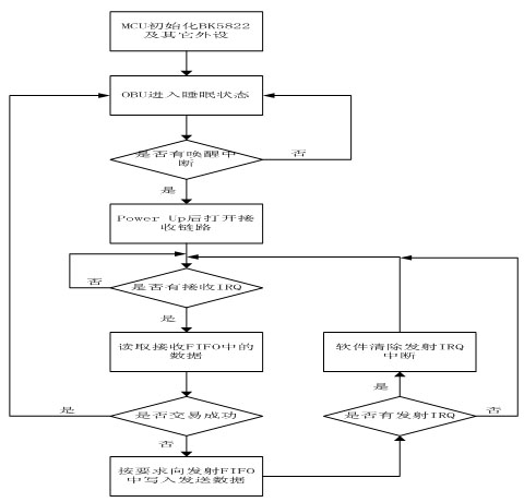

主控MCU通过SPI来控制射频收发器BK5822,从而实现整个OBU的功能。BK5822提供一个最高速率可达8MHz的SPI接口,它由四根信号线组成,分别为MOSI、MISO、CLK和CSN。通过SPI接口,用户通过读写寄存器的方式进行数据传输和控制。
实际应用BK5822实现的OBU,在程序初始化后,一般来说,只是通过两个中断信号触发MCU之后,才与BK5822进行数据传输。一个中断信号为唤 醒中断,另一个为IRQ中断。IRQ的中断信号在接收到数据或发射完数据后产生。具体MCU和BK5822的交互流程图如图4所示。
图4: MCU和BK5822交互流程图
