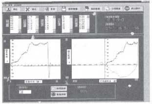

4 小结与实验结果
本文详细介绍了EPS试验台数据采集用的主要传感器,在试验台硬件的基础上。开发了基于VB语言的数据采集系统,给出了数据采集系统的程序框图。介绍了VB对于底层硬件的访问方法,以及在采集过程中高精度定时器的应用,最后介绍了程序的滤波方法。图3为数据采集软件的t作界面。
图3数据采集软件的工作界面
