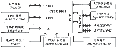

要对物流车辆进行全面监控,终端需要实现的功能至少包括:车辆定位、车辆远程控制、货物实时监测、与监控中心进行实时通讯、与驾驶员进行人机交互等。由系统功能需求出发.车辆监控终端包括如下六模块:单片机及外围扩展模块、GPS模块.GPRS模块、RFID模块、LCD显示模块、车辆控制模块等。系统结构如图1所示。
图1 物流车辆监控终端硬件结构框图
本系统以C8051F040单片机为核心。该单片机是一款混合信号高速单片机,片上集成了丰富的模拟外设和数字外设,其中包括2个12位ADC,1个12位DAC,1个8位ADC,64个IO端口,可同时使用的硬件SMBus(IIC)、SPI和2个增强性UART串口,5个通用16位计数器/定时器,专用的看门狗定时器。单片机的指令处理能力最高可达25 MIPS,可以满足监控终端的数据处理要求。
如图1所示,单片机通过UART0和UARTl分别接口iTrax300 GPS模块和WAVECOM GR64 GPRS模块。单片机与模块之间采用TTL串行通讯,波特率4800bps至19200bps可调。单片机的EMIF(外部存储器接口)配置到P4-P7口上,采用数据线/地址线非复用方式。在EMIF上接口TL16C554异步通讯组件可为单片机扩展4路增强型UART,各路UART波特率可达lMbps。这4路UART中。A路经过MAX485芯片做电平转换后连接SuperRFID SPD300 RFID模块。以读取货物上的RFID标签信息及驾驶员工卡信息;B路经过MAX3232芯片做电平转换后提供给用户用于配置监控终端参数;C路、D路串口备用。LCD显示模块LCMl2864ZK也通过EMIF与单片机连接,用于显示车辆、货物及监控中心传来的信息;监控终端开机时需要载入一些参数,如监控中心IP地址,上传信息的定时/定距间隔等,这些都需要存储到非易失性存储器中。本设计采用Ramtron的铁电存储器FM24CLl6A,容量为2Kbits,可直接通过SMBUS(IIC)总线与C8051F040接口,不但使用方便,读写速度和寿命也优于一般EEPROM;单片机通过I/O控制继电器实现车辆断油、断电、报警等功能;系统所需的3.6V(GPRS模块)和3.3V(电路其他部分)电源南2路LM2596提供。MAX706芯片用以实现系统复位和电源管理。

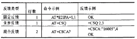

AT指令由单片机发出,GPRS模块收到指令后反馈执行结果。根据指令及执行结果的不同。AT指令反馈格式上分为三种:固定反馈、含参反馈及混合反馈,如表1所示。对反馈进行快速稳定解析对提高终端运行速度和稳定性有重要意义。
表1 AT指令反馈分类
对于AT指令反馈如果使用先缓存后解析的方法,一方面缓存数据需要较大的存储空间,另一方面接收出错时无法判断。本终端采用边接收边解析的方法:将反馈信息头(如OK。+CSQ:,+CSCA:)以字符串数组的形式存储到单片机FLASH空间的固定区域。单片机收到第一个字符时,将匹配各信息头的第一个字符,对匹配上的信息头做标记。当收到下一个字符时只匹配上次已匹配上的信息头。这样每次的匹配量越来越少。一旦某个信息头完全匹配上,则根据该信息的类型做进一步处理。如果是固定反馈,则匹配结束。如果是含参反馈,则继续接收参数,对参数段采用先缓存后解析的方法:如果是混合反馈,则先接收参数,解析后进行新一轮匹配以接收第二行反馈信息。如接收过程中未匹配成功,则立即开始新一轮匹配。匹配流程如图3所示。

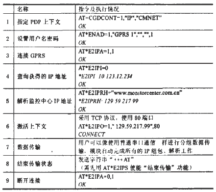

本应用中,通过AT指令控制GR64模块连接GPRS网络并与监控中心进行分组通信的过程如表2所示。该过程也适用于其他GPRS模块。
表2 GPRS网络分组通信控制过程
图1 物流车辆监控终端硬件结构框图
表1 AT指令反馈分类
表2 GPRS网络分组通信控制过程
