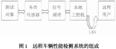

用LabV IEW 平台所建立的远程车辆检测系统中, 虚拟仪器技术和网络通讯技术是构建远程系统的技术基础, 其远程测试系统如图1所示。

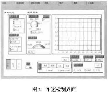

测试系统由测试对象、各类传感器、信号调理器(主要对信号进行放大、滤波以及信号的隔离、电流激励、线性化等)、计算机等组成。计算机配有PC I-6024E 的DAQ 数据采集卡(8 通道模拟输入, 200 K 采样速率, 12 b it 输入输出精度, - 10~10V 输入范围, 1、10、100 的输入增益, 2 通道模拟输出) 和L abV IEW 6i 版本的软件。该系统通过制动力、轴重、噪声、转速、烟度等传感器获取信号, 信号经过放大和低通滤波后, 经过8 路A/D 转换后, 用L abV IEW程序实现信号的管理、分析处理、显示、保存、报警、报表打印和网络传输等功能, 从而来检测车辆的制动性能、轴重、噪声、车速、烟度等。其中系统的转速测试界面如图2 所示。

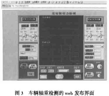

GWeb Server 支持标准的HTTP、CG I、SM TP、FTP, 实现对V I 的远程交互式访问、消息和邮件的发送以及文件的自动上下载。LabVIEW6i 的w eb server 参数设置好后,web publishing too l 自动生成H tm l 文档和在网页中发布V I 的前面板。G W eb Server 结合L abV IEW 环境下IDT 工具包的CG I V IS 和CG IA nimations 编程工具, 可在浏览器中实现启动、停止、参数传递、密码保护等用户交互功能。使用浏览器访问文档时启动该测控系统以实施远程监控, 使不同地域的技术人员共同监视试验过程。 图3 为系统工作时车辆轴重检测的w eb 发布界面L但是基于GWeb Server的V I 检测显示面板是通过传输图像来实现的, 这必将消耗大量的网络资源, 这在局域网内实用效果较好。而在广域网, 由于受网络带宽的限制, 实时性较差。为此, 我们结合了N I 提供DataSocket 技术来实现网络的数据传输, 解决了网络的带宽问题。并且不需要大量的网络编程技术。

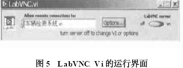

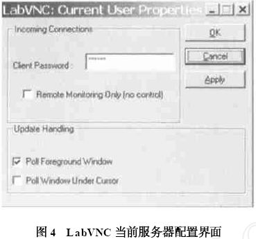

在远程控制中, LabVNC 是基于VNC 协议(Virtual network protocol) 的程序, 运用LabVNC 将对于在服务器端运行的任何LabVIEW 的程序产生一个Java applet, 客户端用IE 浏览器访问服务器端地址时, J ava app let 可以在客户端自动下载并运行。因此, 客户端可以根据服务器端提供的权限监视或控制服务器端的程序。在LabV IEW 实现的远程控制中提供了当前服务器配置, 即LabVNC 当前使用者属性。如图4 所示:
在图4 中必须设置客户的密码, 即客户端在实现远程控制时必须输入验证密码, 然后根据LabVNC 服务器提供的权限来获取相应的权限, 包括远程控制或者远程监视。LabVNC还提供了更新处理模式, 包括鼠标驱动和前面窗滚动更新。实行远程控制时, 首先在服务器端运行车辆检测程序, 同时调用远程控制程序, 跳出LabVNC. vi (如图5) 对LabVNC 服务器配置, 进行Password 和其它属性的设置。然后把LabVNC server 按钮打到On即运行。当客户端实施控制时, 在服务器端的程序失去控制权限。但在实现远程控制时, 同时只允许一个客户控制, 其它客户只能等待, 并且只有当当前客户退出后才可以实现远程控制。用该方法实现的远程控制在局域网内效果较佳, 但在一般网络上存在较明显的滞后现象。
