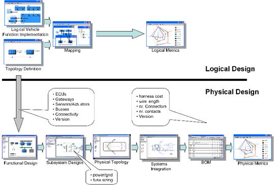

即使在同一家公司,“架构设计”对不同的人也有不同的含义,这取决于他们站在哪个角度上。物理架构处理系统的有形一面,如布线和连接器,逻辑架构定义无形系统的结构和分配,如软件和通信协议。目前设计物理架构和逻辑架构的语言是独立的,这导致相同一个词的意思可以完全不同,设计团队和流程也是独立的,这也导致了一个非常复杂的设计流程(如图1所示)。

在图2显示的设计流程中,你可看到逻辑设计过程是如何驱动物理设计过程的。这一设计流程的第一步是汽车逻辑功能的定义和实现。大多数OEM将一部汽车的电气系统分解成约100-200个功能。用户创建能表达各种汽车功能的单元级SWC,或从像Matlab/Simulink这样的模型设计工具中调用这类 SWC。
由于SWC的规范和开发在时间和地点上都是高度分散的,以及许多SWC从许多不同的来源进入设计流程,因此应进行一致性检查,以尽早发现错误。即便只有接口描述,也已经可以进行内部组件之间的接口一致性静态检查。在设计流程的这一点上,增加端到端的时序要求是重要的,以支持后面流程中要求时序信息的先进分析工具。
图2:用户案例1——逻辑设计驱动物理设计。
与此同时,可以创建一个有潜力的拓扑结构,它能勾画出分布式汽车网络的逻辑拓扑结构,以及描述传感器、激励器和ECU的连接。通常情况下,一个汽车项目开始于原有设计的重利用,然后对它进行修改。在重利用现有的ECU时,非常详细的ECU信息可以来自企业数据库,或需要定义新的ECU,其技术特性在开发过程中的特定期间是变化的。
在以上两种情况下,功能信息和拓扑信息都可以提供给物理设计流程。物理设计过程的功能级也需要ECU上的数据 (如总线系统使用的)。现在的物理设计需要一个子系统设计步骤,在该步骤上,在物理组件映射到汽车上的封装空间(插槽)之前,如ECU和保险丝盒这样的子系统需要做进一步的详细设计。除此之外,在该步骤上,也可以开发出电源/接地概念。
逻辑架构设计的对应步骤是SWC映射到ECU。这也决定了SWC之间的通信方案,即多个SWC是通过总线系统还是内部ECU进行通信。
通信方法的选择对物理设计有直接的影响,这也增加了整个设计过程的复杂性。例如,这取决于是否需要电线、常规电线、双绞线或双股双绞线。
封装步骤之后是物理系统集成,此处,CAD系统的信息用于添加额外的物理信息,如所需的在线连接器和布线通道。
这反过来对设计的逻辑层面有影响,并再次增加了整个设计过程的复杂性。太小的布线通道可能使得无法使用双股双绞线,或太长的电线长度可能使得将某个SWC重定位到另一个ECU上成为一个更具成本效益的替代选择。
当物理和逻辑流程都可以提供结果以后,它们的各种数据就可用来评估和优化汽车架构。不过,由于流程的复杂性,很难找到一个以上行得通的架构。其结果是,逻辑和物理设计师只能尝试优化其各自负责的设计部分。

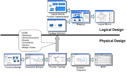

图 3显示物理设计驱动逻辑设计的设计流程,逻辑拓扑是物理拓扑的衍生。与前面的增加信息不同,这里不必要的信息需要被过滤。例如,在需要一个雪茄打火机的物理设计时,这一功能并不需要一个SWC描述,因此这一信息在逻辑域中不需要。这两个例子只是反映了今天现有的设计流程挑战的一小部分,并说明了整个流程的复杂性。

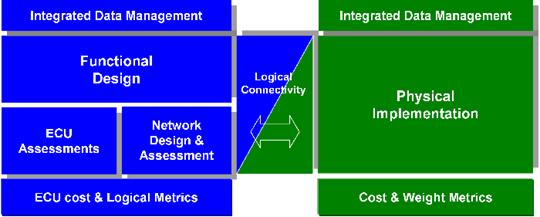

改善这个内在复杂设计流程(多个设计小组在同一整体设计上同时工作)的一个选择是,两个不同设计流程之间的紧密联系。

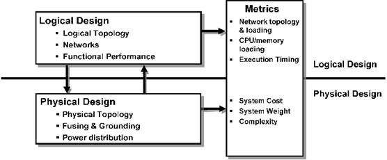

在整个设计流程中,数据需要保持同步,但与此同时,工程师受到了这一同步的太多阻碍。在目前的工作流程中,所有的人都共享相同的数据对象,而且在使用它们之前必须对它们进行检查,一种替代工作流程是,针对两个不同的设计流程,使用两个独立的数据库(见图4),但找到一种办法可以在不带来大量人力工作量情况下保持数据同步。
这需要这样的一个设计流程,大部分的设计实际上是自动生成,而不是手工生成。在同步过程中数据库的变化将自动导致一次“综合”操作,从而完全避免了重复以前努力的任务。
图4:并行处理物理和逻辑设计
一个例子是网络配置的生成。当需要通过网络传输的信号发生变化时,设计师可以手动输入这些变化,并手动运行所有必需的验证测试,这可以导致设计过程的时间延长几个月。与此形成鲜明对比的是,各种通信数据可以自动基于通信要求和数学算法生成,这可将完成设计流程所需的时间大幅减少到秒级。
一个类似的物理设计例子是系统集成。当系统出现变化时(如不同的路由通道),人工过程需要太多的时间,而且容易出错。通过使用一个自动生成的流程,系统的变化可以通过流程或多或少地马上得到处理。例如,连接器的安装位置改变和电线长度可以自动生成。在这里,工程师的know-how用于定义规则,而不是应用这些规则。
