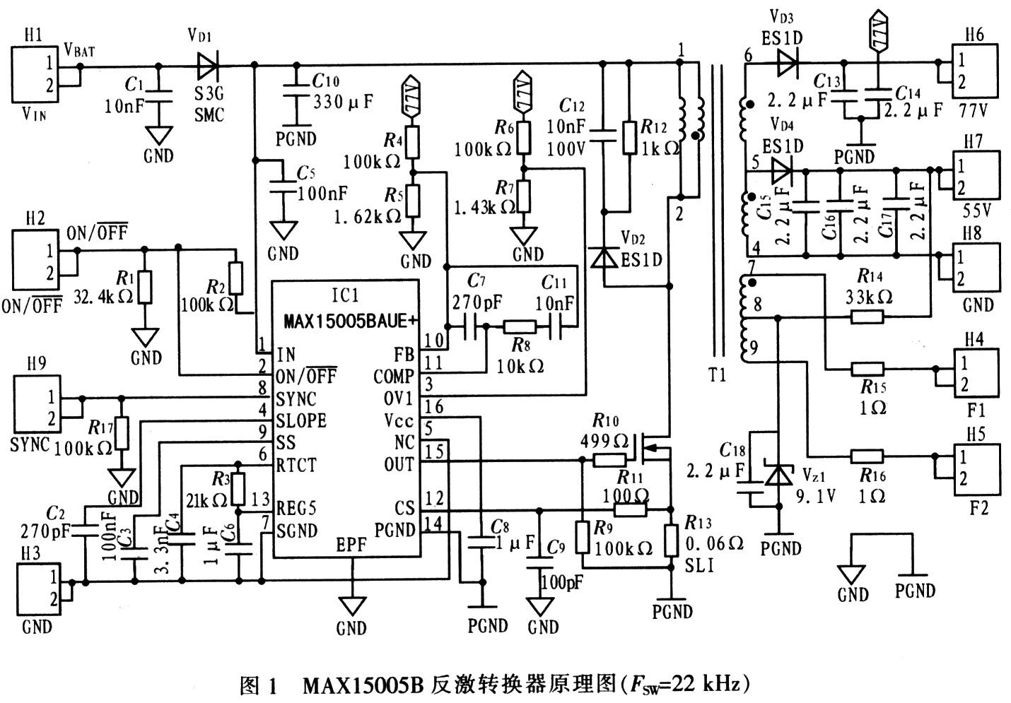

满足上述规格的电路原理图如图1所示,该设计中,MAX15005B配置为反激架构,以获得_三路输出电压。

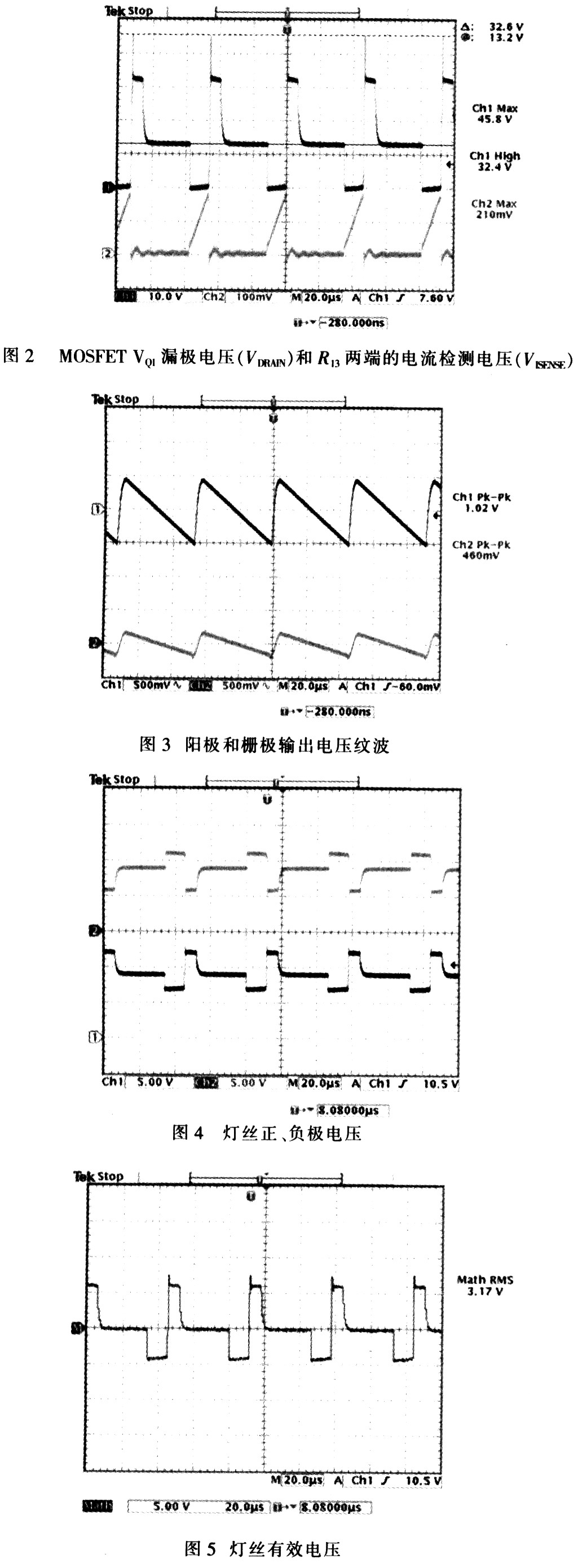

在测试条件:VIN=14 V、RANODE=3.3 kΩ、RGRID=3_3 kΩ、RFILA-MENT=8Ω下,对评估电路板进行测量,其测试结果如图2~图5所示。图2中Ch1为MOSFET VQ1漏极电压(VDRAIN);Ch2为R13两端的电流检测电压(VSENSE)。图3中Ch1为阳极输出电压纹波,Ch2为栅极输出电压纹波。图4 中Ch1为灯丝正极电压(VF1),Ch2为灯丝负极电压(VF2)。图5中M为灯丝有效电压(VF1-VF2)。

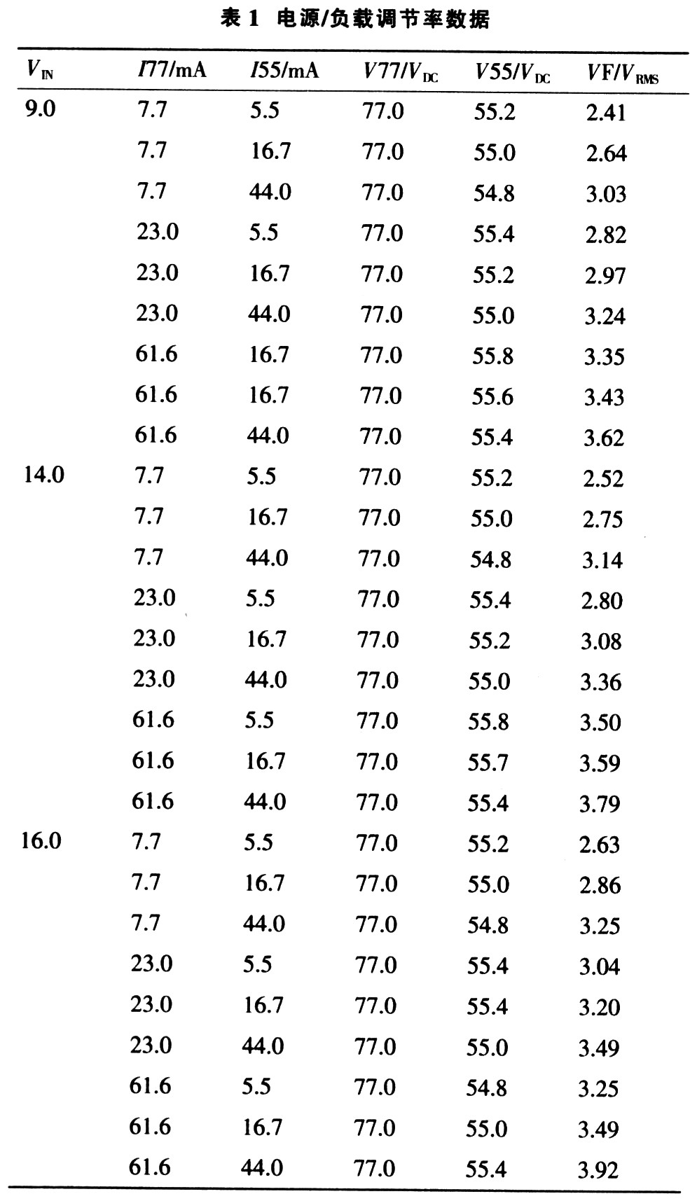

5 电源,负载调节率数据
表1给出不同输入电压范围和负载条件下,从电路板上测试得到的电源,负载调节率数据。
5 电源,负载调节率数据
