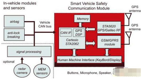

Telematics是结合GPS、通讯、资讯、车内汇流排协定(CAN/LIN/MOST)、车载视听娱乐装置的一套系统,而且还必须倚赖行动通讯网路、客服中心、资讯服务提供者(Telematics Service Providers ; TSP)、应用软体及其他相关元件的协力运作,才能进行两大资讯(汽车资讯与车外资讯)之单向或双向接收与传送。其系统架构中必须包括以下单元:
中央控制器
Telematics车载机的主控制器/处理器为运算及控制的核心,整个控制器具有强化外壳且符合车用规范(-40℃~+85℃或105℃、防震、防摔、高稳定性)。随着工作负载的不断增加,此类主控制器/处理器的需求规格不断提升,从16位元MCU逐步提升到32位元MCU,甚至采用高整合度的SoC应用处理器;在处理器核心方面,大致上又可分为采用ARM7及ARM9两种等级,下一代的高阶产品将会搭配更强大的ARM11核心,并采用先进的65奈米制程。
通讯模组
Telematics车载机的主控制器/处理器必须透过UART等介面来连结各种无线技术模组,除了蓝牙、2G/2.5G/3G、DSRC等无线双向的通讯技术外,还包括GPS、Radio RDS、 Satellite Radio、DVB-T/DVB-H/T-DMB等单向接收的无线技术。这些技术都具有天线、射频和基频三大基本组成单元。
平面显示与人机介面
平面显示可分为前座与后座系统之平面液晶显示器,前者可显示中央控制台提供的汽车内外资讯,后者则可为共乘者提供各式娱乐影视画面。在操作上需提供简易、友善之人机介面软硬体技术,如面板控制、红外线遥控、语音启动、触碰式萤幕。
车内沟通
利用Telematics System与整个汽车系统(Vehicle Systems)沟通,并藉由多媒体系统传达使用者各种警示及提醒的车内讯息。例如紧急呼叫装置(SOS Button)即是内建于中央控制器或是室内车顶灯的紧急呼叫按钮与服务呼叫按钮。
《图一 Telematics系統架构图》

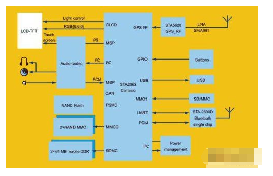

这些单元可以采离散式(discrete)的作法来提高设计上的弹性,也能采整合式的策略,即将多个单元整合为一颗系统单晶片(SoC)、单封装(SiP)或模组,以降低设计的难度及成本。以ST的Cartesio系统单晶片为例,它将基频与射频功能整合于小型的QFN-68封装之中。它在基频部分采用ARM7TDMI为核心,时脉可高达66MHz;在射频部分为主动天线系统,含有易与被动天线连接的介面;此外,它还内建ROM及SRAM记忆体。由于只需要用到少数的外部元件,因此能降低总体物料(BOM)成本;其小尺寸能让产品设计更为轻薄短小,而且具有低功耗的优势;不仅如此,此类整合性产品也让工程师省下调校射频与基频整合的研究心力,能加速产品上市时间。
《图二 整合GPS功能的汽車用应用处理器架构图》
此外,在系统设计上还有一些需注意的要领,包括功耗的降低和杂讯、干扰的抑制。以GPS接收器来说,相关器的运作是产生功耗的主要来源,因此最好能分别控制每个相关器通道,也就是当不需要启动所有通道的时候,系统能自动调整为仅启动所需的相关器通道,以降低功耗。此外,透过备用电池的使用,能将电源电压降低,这也有助于节省功耗。

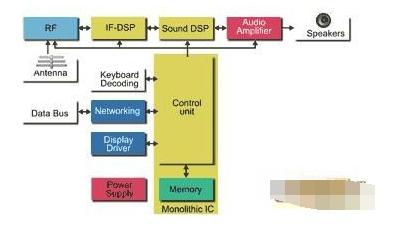

在车用音讯广播方面,目前全球存在多种类比与数位的规格,类比方面包括既有的AM及FM频道,以及美国的天气频道(weather band)。类比音讯广播仍是今日车载广播的主流应用,核心架构包括AM/FM接收器及播放机制、驱动多个喇叭的音讯功率放大器,其中接收器又包括RF的解调器(tuner)及讯号处理的音讯处理器。
数位音讯广播又可分为地面广播,包括DAB/DMB、Digital Radio Mondiale(DRM)、HD Radio,以及卫星广播,包括XM Radio、Sirius和WorldSpace。其中数位音讯广播让基地台能更有效的利用频谱、接收性能也能提升,也更容易使用,而且除了声音的传送外,它也能同时传送影像与数据服务,因此已是汽车娱乐的重要应用趋势。
在技术上,数位音讯广播将高频类比讯号转为中频后,再转为数位讯号,透过数位讯号处理(DSP)技术,包括声调(tone)、音量、渐大渐小和平衡,以及声音的参数性等化等音讯效果都能进行数位化的处理,可有效改善接收稳定性及音讯品质。
《图三 数字音频广播系统硬件架构图》

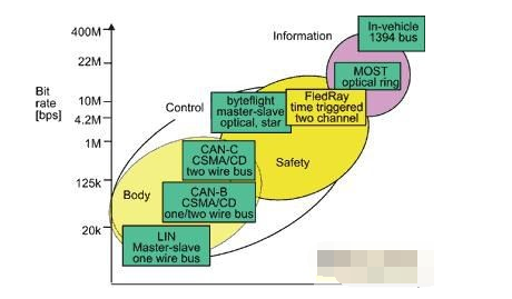

车机Telematics系统与PND等独立型设备的最大的差异之一,就是Telematics系统往往必须支援车内通讯协定。目前常见或发展中的车内通讯协定包括CAN、LIN、MOST、FlexRay、byteflight、In vehicle等等,对Telematics来说,CAN协定最为重要。 CAN具有极佳的容错能力,能够长时间在恶劣的温度、压力及粉尘环境下以高安全等级来支援分散式、关键性的即时控制,而且具备低成本和易建置的特色,因此广泛被车辆制造业所采用。
《图四 不同通讯协议技术的速度及应用定位》
CAN在汽车电子系统中的应用很广,其高速CAN协定常被用于汽车动力或传动机构控制单元,例如汽车发动机控制单元、自动变速器控制单元、ABS控制单元、安全气囊控制单元等;低速CAN则使用于车身系统,例如车门上的集控锁、车窗、行李箱锁、后视镜及车内顶灯。在具备遥控功能的情况下,CAN控制器还能对遥控信号进行接收处理,或控制其他防盗系统。
当Telematics系统透过CAN汇流排获得关于车身、汽车动力/传动等性能资讯,就能发展出许多加值性的新兴应用,如驾驶辅助/警示资讯、远端诊断、紧急救援等。不过,由于各车厂掌握有自己的一套协定规范作法,因此这类的应用开发必须和车厂密切配合才能做得出来。

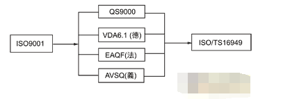

一台汽车是由许许多的零组件所组成,这些零组件虽然有大有小,但由汽车的行驶与生命安全息息相关,每个零组件都被要求能达到最高的品质与可靠性。因此汽车电子设备开发的另一重要特色,就是需要满足严苛的汽车等级(Automotive Grade)认证,甚至需做到零缺陷(Zero Defect)的理想境界。对于汽车零组件而言,产品的最大推动力往往不是「先进技术」,而是「品质水准」。 Telematics系统虽然与行车安全并没有直接的关联性,但目前仍受到汽车等级认证的严格要求,这是消费性电子厂商很难跨越的瓶颈。
目前汽车产业中已发展出几个重要的品质管理系统与相关规范,包括由汽车电子设备委员会(Automotive Electronics Council;AEC)所提出的各项规范,以及QS-9000和TS 16949等。此外,元件供应商也会基于这些规范提出自己的一套管控作法,如ST的汽车等级认证(Automotive Grade Qualification),除了满足AEC及品质管理系统规范外,ST还发展出一些严格管控的作法,例如在制程中采用特殊的筛选(screening)和测试方法,以及专属的高可靠性认证流程(High Reliability Certified Flow; HRCF)测试程式。
