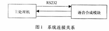

汽车检测中语音合成器为一独立的智能语音合成块,配有标准串行口供测试及与主处理机通讯,与主处理机连接关系如图1。

当主处理机要求输出语音时,通过RS232接口把命令字传送给语音合成器, 语音合成器响应中断后,进入中断服务程序,完成读取命令字、清除命令字等任务,然后返回,按读取的命令字报出对应的语音。

语音合成器是一独立的功能块。 当主处理机用RS232口告知语音合成器有语音输出要求时, 语音合成器的CPU从相应的串口数据寄存器读取信息,并进行判断,按要求产生输出语句。
