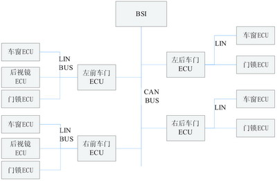

第二种方案是每个车门采用分布式LIN网结构,将各个功能做成单独的节点,即单独的后视镜控制节点,车窗控制节点,门锁控制节点,开关输入控制节点,该开关输入控制节点可以同时作为LIN的主节点,每个车门的主节点同时为CAN-LIN网关节点,BSI和四个车门通过CAN网连接。如图2所示。
图2 车门分布式控制方案

分层式网络是解决汽车产品低成本迅速升级换代的有效解决方案,LIN总线作为CAN总线的有效补充,是分层式汽车网络特征升级和功能增强的关键因素,利用方案2所示CAN-LIN分层式网络结构,充分发挥了CAN/LIN总线各自的优势,将部分功能移植到更小,更可靠的节点,降低了各个ECU的复杂度,且四个门内的各LIN节点可以通用,互换性和兼容性更好,可以根据车门功能的配置要求随时添加或者减掉某个节点,而不会对整个网络产生任何影响,从而可以迅速升级换代,而不会带来更大的成本消耗。

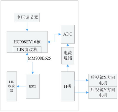

后视镜节点
后视镜节点方案如下图所示,实现对后视镜上下、前后两个方向的位置调整,实现折叠功能和加热功能,采用飞思卡尔的智能分布式控制单芯片MM908E625实现,MM908E625是一个高度集成的单封装解决方案,在一个SOIC54的封装内集成了HC08内核和SmartMOS模拟控制IC,该模拟控制IC包括LIN物理层收发器,电压调整器,4个半H桥和一个高端开关,采用半H桥实现对后视镜电机的驱动从而实现位置调整和折叠,利用高端开关实现后视镜加热。
图3 后视镜节点方案
