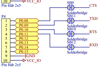

nRF51822 是 cortex m0 内核, 其串口通信也和其他的cortex m0 内核的处理器相同。并且在官方代码里给出了 uart 的参数配置库函数代码,这样使用起来非常容易上手。硬件连接如下图所示:

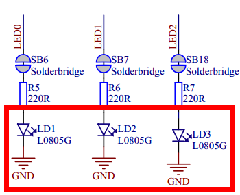

1.LED灯的硬件部分

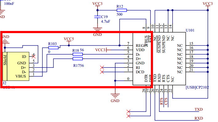

2.串口的硬件部分
如下图所示: 青云 QY-nRF51822 开发板上,通过高质量的芯片 CP2102 实现 u*** 转串口,下面是 nrf51822的芯片串口管脚分配:
管脚 P0.08 连接 CTS
管脚 P0.09 连接 TXD
管脚 P0.10 连接 RTS
管脚 P0.11连接 RXD,

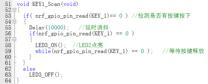

3.按键的硬件部分
如下图所示,用户按键有两个:Button0和Button1,按键扫描用到了Button0按键,主要是通过不断的进行扫描来判断是否有按键按下,如果有按键按下,则LED3点亮。

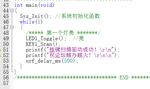

1.有了前面一节的基础,那下面就比较简单了,我们只需要编写主函数和按键接口函数即可。

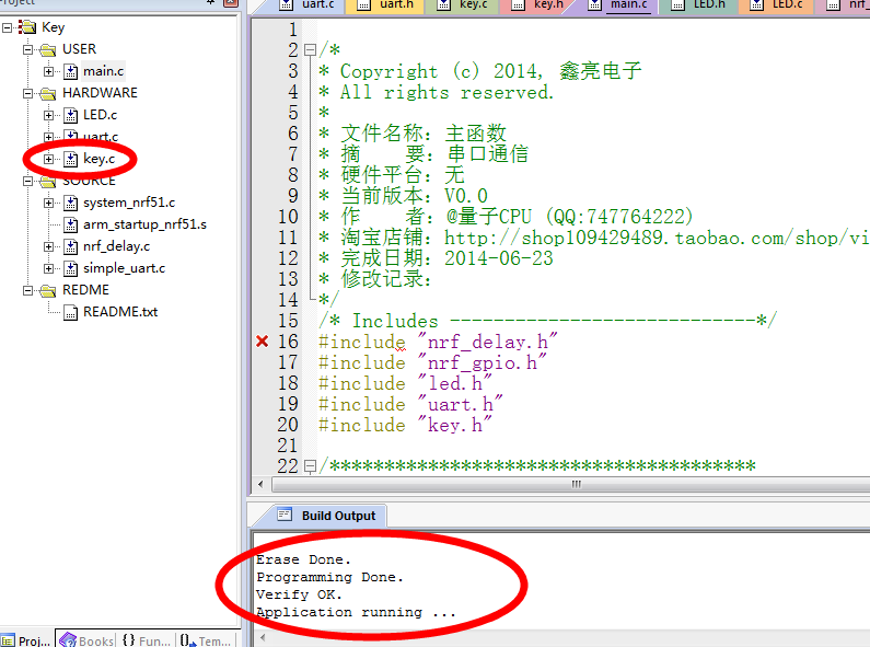

2.主要包括下面3个文件:main.c、key.c和key.h。如下图所示

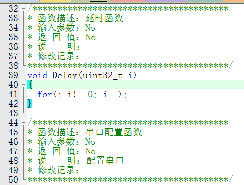

3.主函数部分。如下图所示:
4.按键驱动源文件。如下图所示:
5.按键驱动头文件。如下图所示:

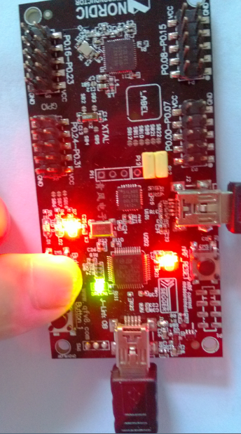

四、效果展示

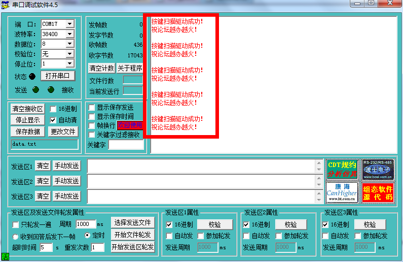

下面是下载之后效果验证,LED灯进行翻转说明系统在运行,串口通信显示正常,按下Button0时LED3会亮,放手就会灭。如下图所示:
