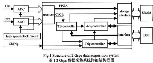

本文设计的数据采集系统采用ADC+高速时钟电路+FPGA+SRAM+DSP的结构模式,其系统结构如图1所示。通道1、通道2均采用一片最高实时采样率为2 Gsps的AT84AD001作为模数转换器完成对模拟输入信号的量化,高频时钟电路用来产生整个数据采集系统所需要的工作时钟,FPGA用来完成采样数据的接收,并且实现FPGA与DSP的接口电路;SRAM作为数据采集系统的采集RAM,完成将量化后的波形数据缓存;DSP作为数据采集系统的主控机,完成对采集电路的控制和接收采集电路采集的数据,并对采样数据进行处理、分析和显示。

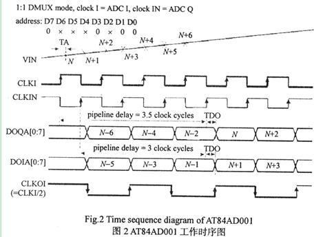

3.2 AT84AD001工作模式的设置
AT84AD001的工作时序如图2所示。I,Q通道ADC都使用I通道输入模拟信号,I通道工作时钟频率为1 GHz,Q通道的工作时钟与I通道工作时钟同频反相,在这种模式下,通过两个实时采样率为1 Gsps的ADC按照交替方式并行采样,将得到的数据按照一定的输出格式拼合成2 Gsps的数据流。
3.3 FPGA内部逻辑模块介绍
FPGA内部逻辑模块主要包括:
1)时基电路模块:接收AT84AD001的输出数据同步锁存时钟作为FPGA内部的工作时钟,并且为数据采集系统提供时间基准尺度。
2)数据采集接口、存储接口模块:利用
FPGA的串行收发器SERDES(Serializer/Deserializer)和动态相位对准DPA(Dynamic Phase Alignment)电路接收LVDS格式、1 Gbps速率的差分数据流,并且对其降频,然后根据差分通道和ADC数据位的对应顺序以及接收器数据的输出格式,设计恢复电路,将64位的数据按采样点的格式恢复为8个采样点,最后在FPGA与片外存储器之间建立数据存储接口,将数据按照一定的速率和格式写入片外存储器。

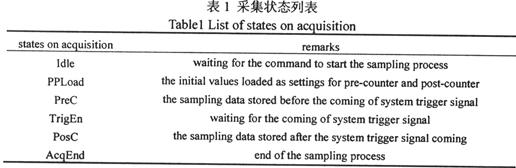

3)采集控制模块:利用采集状态机,配合软件系统完成对整个采集过程进行管理,按照设定的预触发和后触发数据量完成成整个采集工程。
4)触发控制模块:用来实现信号特征点的捕捉及波形显示的同步。
5)计算系统接口模块:完成FPGA和DSP之间的通信。
其中,采集状态机作为采集控制模块的核心,负责整个数据采集过程的控制,具有举足轻重的地位。它是一个用VHDL语言编制的状态机,其状态转换如图3所示。图3中状态转换所涉及的采集状态说明如表1所示。
