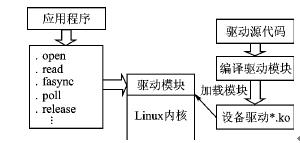

驱动程序的开发是嵌入式Linux开发的主要任务之一。设备驱动为上层应用程序提供控制硬件的设备接口,同时直接与Linux内核打交道。图1描述了Linux系统开发框架。

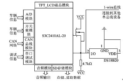

本设计采用寄生电源连接方式,12位分辨率。寄生电源的优点为:远程温度检测无需本地电源;缺少正常电源条件下也可以读ROM。为确保 DS18B20在其有效变换期内得到足够的电源电流,在I/O线上通过MOSFET提供强的上拉(如图2所示)。当使用寄生电源方式时,VDD引脚必须连接到地。
系统核心控制器S3C2410X是三星公司基于ARM920T核的芯片。S3C2410X集成了1个LCD控制器(支持STN和TFT带有触摸屏的液晶显示屏)、SDRAM、触摸屏、USB、SPI、SD和MMC等控制器,4个具有PWM功能的计时器和1个内部时钟,8通道的10位 ADC,117位通用I/O口和24位外部中断源,8通道10位AD控制器,处理器工作频率最高达到203 MHz。系统显示采用SHARP 3.5 in的TFT_LCD液晶显示屏。系统框图如图2所示。
图2 信息采集系统及部分电路连接原理

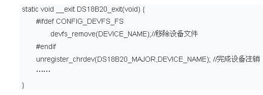

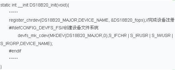

驱动与内核接口层主要完成驱动模块在Linux内核的注册加载、卸载清除工作。这部分工作分别由初始化和退出函数完成。
① 初始化函数完成驱动模块加载:
② 退出函数完成驱动模块卸载:

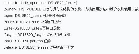

硬件设备接口层用来描述驱动程序与设备的交互。这些工作通过虚拟文件系统与设备驱动程序的接口实现。这个接口由file_operation结构定义,其结构如下:

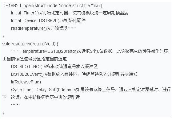

3.2.1 打开设备函数
打开设备函数主要完成设备的初始化。

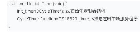

在使用内核定时器之前需定义一个定时器结构体 static struct timer_list CycleTimer。下面是定时器的具体操作:

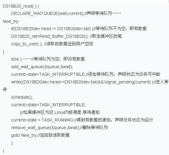

3.2.2 读接口函数
用户程序执行读操作的时候可能没有可以读取的数据,此时需要让read操作等待直到有数据可以读取。在此采用等待队列使进程在无数据读取时进入等待,数据到达时唤醒。等待队列设置成一个循环缓冲区,每放入一个新数据作为缓冲区的头,存放时间最久还未被取走的数据为缓冲区的尾。

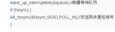

异步通知函数向进程发送SIGIO信号,通知访问设备的进程,表示设备已经准备好I/O读写了,避免主动查询,提高程序效率。使用异步通知需增加一个struct fasync_struct的结构指针,然后实现fasync接口函数。
最后在需要向用户空间通知的地方调用内核的kill_fasync函数。在打开设备函数中提到的DS18B20Event()功能是:将数据放入循环缓冲区,唤醒等待队列并启动异步通知,其后两项功能是这样实现的:

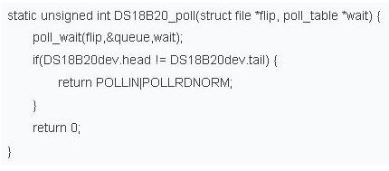

3.2.4 poll系统调用操作接口函数
当程序需要进行对多个文件读写时,如果某个文件没有准备好,则系统就会处于读写阻塞的状态,影响其他文件的读写。为了避免读写阻塞,使用poll函数。如果设备无阻塞地读,就返回POLLIN; 通常的数据已经准备好,可以读了,就返回POLLRDNORM。

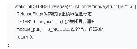

3.2.5 release释放设备函数
写接口函数用来通知驱动。例如通知驱动读取通道2的数据,在应用程序中执行写接口函数write(fileno,&SLOT2,1),驱动设置当前读通道号为2。

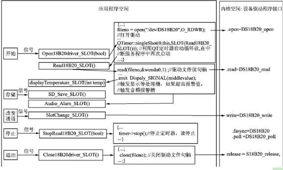

首先利用QT Designer设计器创建一个窗体应用程序ThermometeRFigure.ui。窗体程序创建好后根据需要添加窗体控件、槽函数、信号等。图3为ThermometerFigure类的实现框图。
图3 ThermometerFigure类的实现框图
(2) ThermometerFigure类实现
利用uic工具产生相应的*.cpp和*.h文件(窗体类的实现文件和头文件)。编辑*.cpp和*.h文件实现各成员函数、信号槽的连接。具体实现如图3所示。

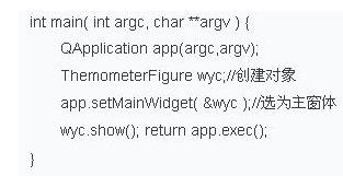

首先创建main.cpp文件,并在main.cpp 中创建QApplication 对象。QApplication 类负责图像用户界面应用程序的控制流和主设置,对所有来自系统和其他源文件的事件进行处理和调度;还包括应用程序的初始化和结束。

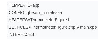

(4) 编辑*.pro文件并生成Makefile
利用progen工具创建Thermometer.pro,具体实现如下:
执行qmake命令生成Makefile文件,执行之前要设置相关的环境变量,编译器路径等。
qmakeo Makefile Thermometer.pro
① 初始化函数完成驱动模块加载:
② 退出函数完成驱动模块卸载:
