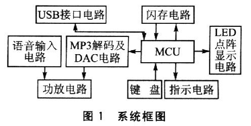

2 系统工作原理
本系统采用AT89C51SNDlC单片机(内部集成MP3解码器)作为主控CPU及解码MP3数据,实现对报站信息播放、点阵字符显示、文件存储以及用作优盘功能时USB与PC机联机的控制。系统利用FATl6在K9F1208上实现文件系统,形成一个Windows可识别访问的64MB寻址区域。结合USB控制器,系统可作为优盘在Windows下使用,从而实现在Windows下对文件的管理以及数据存储功能。系统利用FATl6文件系统在K9F1208上设置了一个名为SCHEDULE.LST的列表文件。
该列表文件的不同行列取了根目录下不同的MP3文件名称,键盘的不同按键对应了列表文件不同行中的MP3文件名称;当有一按键按下时,程序找到列表文件中相应行对应的MP3文件进行播放。这样通过程序的设定,公交车可通过键盘实现MP3格式声音信号的报站以及各种信息的广播。列表文件在系统对闪存初始化时生成,系统在对闪存进行格式化的同时生成该名为sCHEDULE.LST的列表文件。该列表文件可在Windows下利用记事本打开,编辑所需播放的MP3名称。播放报站信息的同时通过16个16×16的LED点阵显示相应的播放内容。
系统框图如图1所示。

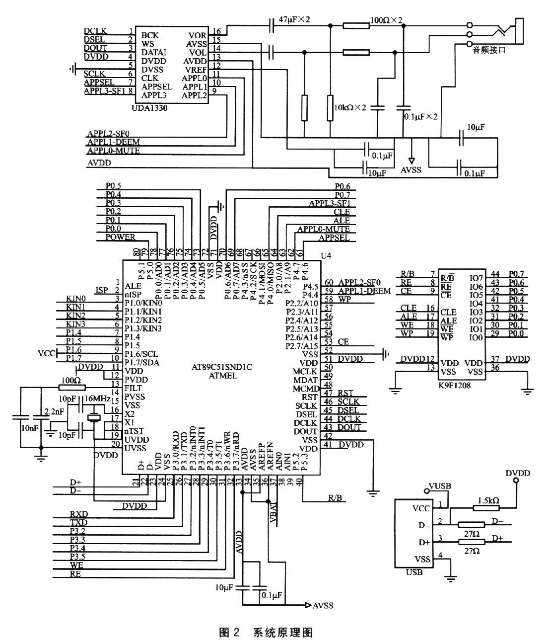

AT89C51SNDlC是Atmel公司推出的一款集成MP3硬件解码器及USB revl.1控制器的单片机。它基于8位C51 MCU核(最高时钟频率为20 MHz),内置2304字节RAM及64KB Flash程序空间,具有4KB引导闪存,提供超过44个可用的通用I/O口及多种接口。其中非常方便的设计是4位可中断的键盘口和I2S格式音频接口。4位可中断键盘口可组成4×4的键盘矩阵,而I2S接口简化了系统电路。
本设计的DAC采用的是UDAl330。UDAl330是Philips公司推出的一款内部集成耳机运算放大器、带有I2S接口的DAC。采用UDAl330可进一步简化系统电路,并且提供L3模式及静态控制两种控制方式,最高可提供20位的高品质声音,是一种较为理想的选择。
系统原理图如图2所示。

与UDAl330的连接上,AT89C51SND1C的I2S接口引脚分别接到UDAl330对应的引脚上。为提高音频信号音质,UDAl330采用L3模式,APPSEL接地。该模式下,APPL0作为测试引脚,APPL1作为L3模式的时钟,APPL2作为L3模式控制,APPL3作为L3模式的数据输入,它们分别与AT89C5lSNDlC的P4.7、P4.4、P4.5、P4.O相连。

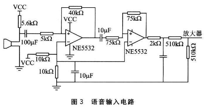

报站器不需要录音功能,因此MIC电路无须接入MP3电路中。MIC电路的音频信号作为汽车功放的另一路输入接入,如图3所示。

该功能涉及在K9F1208上FATl6文件系统的实现与管理,以及作为USB从机与主机间的通信。K9F1208是三星公司推出的一款64 MB的Flash芯片,芯片存储区域分为4096个块,每个块又分32页,每页有512 KB+16字节。Flash的读/写有如下特点:必须以页为单位进行读写,写之前必须先擦除原内容;擦除操作必须对Block进行,即一次至少擦除一个Block的内容。
因此FATl6的实现,可将Flash出的一页定为1个扇区,将其2个块(64个扇区)定为一个簇。这样,簇的容量刚好为512字节×64=32KB,满足FATl6对簇大小的要求。在FATl6分配空间时,其逻辑块地址(LBA)与Flash实际物理地址的转换可以按以下公式进行:
F1ash的块地址=逻辑块地址/0x20
Flash的页地址=逻辑块地址%0x20
按照这样的结构及FATl6的要求,在K9F1208上实现DBR、FAT、DIR和DATA四个区,即可实现优盘中的磁盘管理功能。AT89C5lSND1C芯片内集成有USB控制器,由于Mass Storage协议及端点配置、枚举、通信过程较为复杂,这里不再赘述,硬件连接请参考图2。

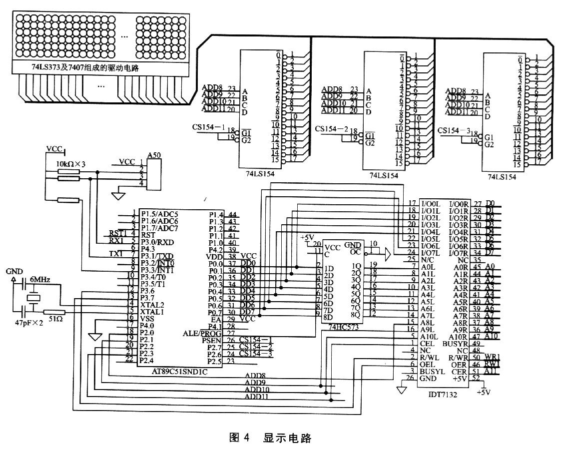

3.3 显示电路
如图4所示,显示电路由IDT7132、AT89C5l、74LSl54、74HC573以及1个16×256的LED点阵屏构成。IDT7132是一片容量为32 KB的双口RAM,由于16×256的LED点阵屏显示缓存共需512字节的存储空间,电路使用它与AT89C5lSNDlC接口并存储汉字显示信息。16×256的LED点阵屏可显示16个16×16的点阵汉字,显示屏分32页,每页又分成16行。
本设计采用两片4-16译码器74LS154组合成一个5-32译码器,作为页译码器;采用一片74LSl54作为行译码器。每一页对应一个74HC573,用于锁存该页某一行显示的内容;32个74HC573可锁存16×256的LED点阵屏一行的内容,显示屏由7407驱动。AT89C5l从双口RAM规定区域取出显示内容,控制页译码器把数据分别送入每一页的当前行中,然后控制行译码器换行,如此循环形成动态显示。显示电路作为~独立模块使用,报站器显示信息时,只需把欲显示的汉字字模送入双口RAM对应的存储区域。
