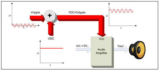

在传统的PSRR测量中,放大器的电源电压包含DC电压及AC纹波信号 (Vripple)。音频输出为AC接地,因此测量期间不会有任何音频。由于所有的电源电压去耦合电容都已移除,因此 Vripple不会明显减弱 (图1)。此时会测量输出信号,然后使用等式1计算PSRR:

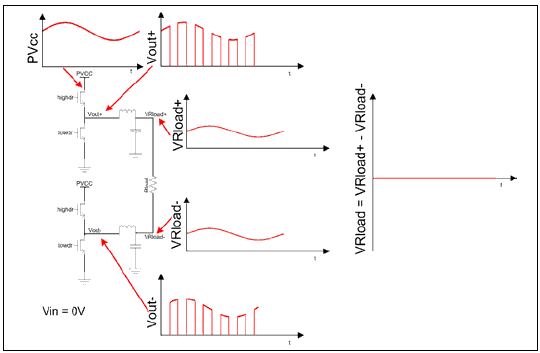

图2显示在D类BTL音频放大器上进行的传统PSRR测量。重建滤波器前后的输出明显出现供电噪音,不过,请注意出现的噪音在负载中为同相位(in-phase)。因此,测量PSRR时,Vout+与Vout-纹波会相互抵消,产生出供电抑制的错误指示,但是,可以清楚地看到放大器正将电源噪音直接传送到输出。这类PSRR测量无法指出放大器抑制供电噪音的优劣程度,而PSRR测量无法发挥效用的主因是输入在测量期间为AC接地。在实际应用中,放大器的功用是播放音乐,这正是必须考虑的部分。
播放音频时,供电噪音会与内送音频相互混合/调变,而整个音频频带会产生程度不一的失真状况,BTL配置本身的抵消作用再也无法消除其中的噪音,业界称此为互调失真(IMD)。IMD是两个以上不同频率的信号混合后所产生的结果,而且一般来说,所形成的信号频率不会是其中一种信号的谐波频率(整数倍数)。

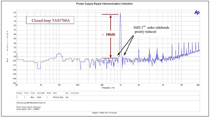

在进行实验后便能取得一些数据,而藉由下列一系列测量所得的数据,则可分析和比较开放回路及封闭回路I2S放大器的电源纹波IMD。数字1kHz音调注入放大器的输入,而100Hz 的500mVpp纹波信号则注入电源供应。通过音频精准度内建于FFT的功能可取得差动输出的FFT,进而进行观测IMD。
图3显示封闭回路I2S放大器的IMD测量,注意其中的1 kHz输入信号以及几乎不存在的旁波带(sideband)。反馈回路正有效地抑制互调失真。

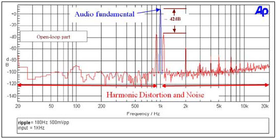

图4显示相同的IMD测量,但是这次是在I2S开放回路放大器进行测量。900 Hz及1.1kHz的旁波带相当明显,因为其中没有抑制IMD的反馈。

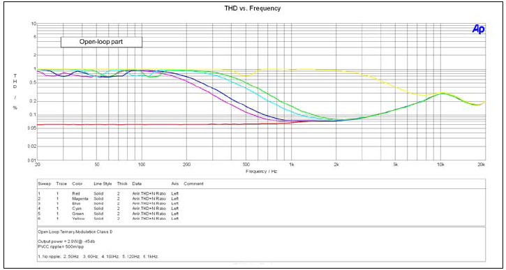

图5显示开放回路放大器在不同电源纹波频率下的THD+N曲线图。红线表示电源供应未出现任何纹波的放大器性能,这是最理想的状态。另一条曲线表示介于50Hz至1kHz之间的纹波频率。当纹波频率增加时,失真对频率带宽的影响也会增加。通过经过良好调节的电源能够达到良好的开放回路性能,不过,这会使得成本提高,对于现今极为竞争的消费性电子产品市场而言,会是一大问题。

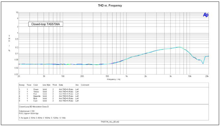

图6显示封闭回路放大器的相同THD+N曲线图。其中反馈抑制了互调失真,因此音频未出现任何纹波噪音。
