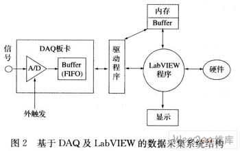

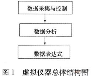

根据虚拟仪器的总体结构分析,其结构图如图1所示,虚拟仪器的内部功能可划分成数据采集与控制、数据分析、和数据表达式三个功能模块。按照测控功能硬件的不同,VI可分为GPIB、VXI、PXI和DAQ四种标准体系结构。本设计采用PC-DAQ体系结构。
数据采集是LabVIEW的核心技术之一。也是LabVIEW与其他编程语言相比的优势所在。在设计中根据测试系统的特点采用PC-DAQ(Data AcQuisition)体系结构。数据采集部分采用NI USB-6009 DAQ,模拟信号8通道单端输入,最高采样率42kSa/s(多通道合计)。数据处理和数据显示部分在PC机中用LabVIEW 8.2实现。PC机配置为:奔腾4 CPU 2.00GHz、内存256MB、硬盘60GB。其采集系统结构图如图2所示。

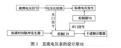

基于DAQ及LabVIEW的数字电压表包括直流电压表和交流电压表的功能,直流电压表的设计原理如图3所示,采用电压-时间变换型原理。
电压-时间变换型原理是指测量时将被测电压值转换为时间间隔△t,电压越大,△t越大,然后按△t大小控制定时脉冲进行计数,其计数值即为电压值。电压-时间变换型又称为V-T型或斜坡电压式。

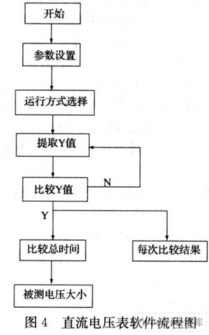

根据对数字电压表原理的分析和程序设计的一般方法,虚拟直流电压表的软件流程图如图4所示。

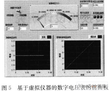

其前面板如图5所示。
前面板由输入控制和输出显示两部分组成,操作方便,界面友好。输入控制用来控制系统的运行方式,系统可进行仿真和测试两个功能,量程选择用来设定电压量程,针对不同的直流输入,设置检测量程;输出显示用来显示测量的结果,以两个显示控件用来显示待测电压波形和标准电压波形,同时,面板上模拟了指针式仪表的指针,用来指示被测量的大小。两个布尔数组指示灯控件分别显示每次比较结果和是否超出量程。由于测试存在随机性,程序还设计了自动报警功能。

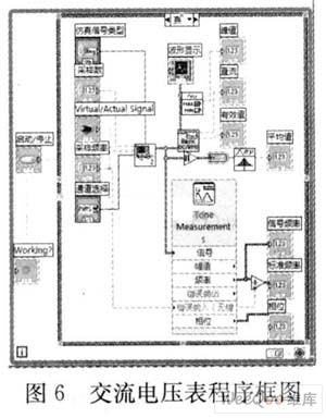

基于对交流电压表原理的分析,在设计的过程中,利用LabVEW提供的工具模块对采集的电压信号通过不同形式的检波、计算等处理分析得出交流电压信号的有效值、峰值和平均值。对于一个纯粹的交流电压,正半周期信号和负半周期信号对称,平均值等于零,所以一般我们不直接测量平均值。在设计时,按Functions》》Nu-meric》》Absolute value取交流电压的绝对值,然后求平均值,即全波平均值;交流电压中的最大值,即为峰值。可以把数据进行比较求出最大值,可通过Waveform. MinMax来进行处理;用DC value测量直流分量和用RMS value测量有效值。这样即把有赖于硬件电路的测试全部由软件来实现,提高系统的性能及集成度。其设计的程序框图如图6所示。

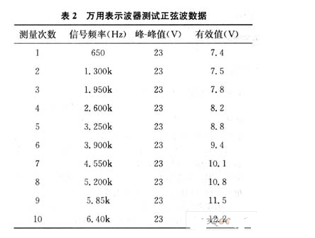

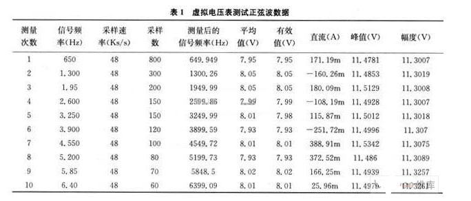

虚拟直流电压表针对不同的直流输入,其量程的大小影响测试的精度,在测量电压时,应使被测电压在量程的2/3以上。一般量程应选定在被测电压的3倍值以上。当输入直流测试信号在0~3V时,测试的量程应选在10V,其测试的误差基本为O.0012V。交流测试时,利用信号发生器发出测试信号,将虚拟电压表和万用表与示波器的测试值进行比较,虚拟电压表测试值如表1所示。在测试中,应注意合理设置采样率,其是减小测量误差的重要途径。
示波器和数字万用表(三位半)测量值如表2所示。
虚拟仪表测得的正弦波峰值平均值为:11.49801V
万用表测得的正弦波峰-峰值的平均值:(23+23+23+23+23+23+23+23+23+23)/10=23 V,峰值为:11.5V,其两仪表的测量误差在O.00199V。由此可见,设计的虚拟电压表能够满足实验室的测量需求。
