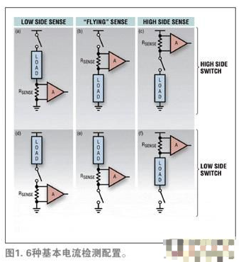

当然有两种最为基本的拓扑:
低边电流检测
将检测电阻放在负载和电路地之间,那么该电阻上形成的压降可以用简单的运放进行放大。
高边检测
将检测电阻放在电源和负载之间。
如果更要细分,可将开关的位置一并考虑进去,因为我们面对的是感性负载。

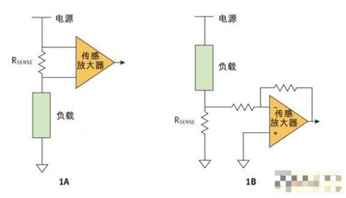

对于高端检测的运放电路入下图所示:
对于低端检测的运放电路如图所示:

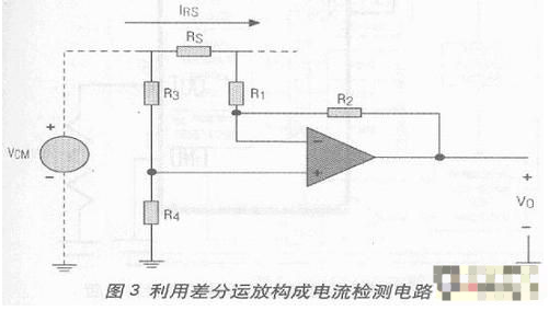

高端检测的风险其实是很大的,首先是精度误差:
电阻精度的误差,运放的输入偏置电压和输入偏置电流的误差。
最大的风险在于运放的钳位电压,普通的MOS工艺最高工作电压为18V,高压MOS为36V,再高需要采用特殊的工艺了。因此我们将运放的输入端至于电源上,将要直接面对电源线的干扰。传统的保护汽车电源TVS,能够在40V以下完全开启,因此我们需要选择特殊的TVS。而TVS开启是需要区间的,电压的前移意味着静态电流的增大。
属于的电源与运放的电源不是同一个,在潜入路径电子模块熔丝取出,而另一路电源没取出的时候,运放直接烧毁。如果采取二极管并联一起供电,则需要对运放的电源端采取TVS保护,问题同上面是一样的。
因此运放用起来不容易。而且成本也是一个很大的问题,LT有很多检测电流的运放,成本较高。一个电阻+运放的配置还不如直接加电流传感器呢。

当然有两种最为基本的拓扑:
低边电流检测
高边检测
将检测电阻放在电源和负载之间。
对于高端检测的运放电路入下图所示:
对于低端检测的运放电路如图所示:
