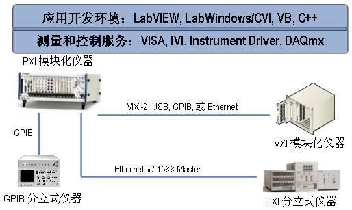

所谓混合总线的测试系统,就是在一个系统中集成多个自动化测试平台的不同部件,包括PXI, PCI, GPIB, VXI, USB, LAN和LXI等不同的总线。从工程师的角度来看,当设计一个测试系统时,往往需要平衡多方面的因素。现在的产品变的越来越复杂,对混合信号测试的要求也 就越来越高,这样就需要利用不同总线测试平台的优势,搭建一个混合的测试系统来满足测试的需求。例如您的系统可能需要像PXI和PCI Express等模块化仪器总线所提供的高吞吐量和优良的集成性,同时也可能需要基于USB或者LAN(包括LXI)的分立式仪器,完成一些特定的测试功 能。此外,使用混合的系统,工程师们可以很容易的在现有的系统上进行升级或是添加新的部件,而无需重新设计整个系统。同时,这样的混合系统对软件的架构提 出了更高的要求,希望无论是在驱动服务层还是在应用软件层都能对不同的总线平台进行无缝的支持,也就是说,一个统一的软件架构将成为整个混合测试系统的核 心。(如图1)
图1:典型的混合总线测试系统的软硬件架构
因此我们看到的是这些总线将会长期的共存,未来测试系统的趋势也将是基于混合总线的测试系统。而同时,软件会在这样多厂商、多总线的混合系统中体现其核心的地位。

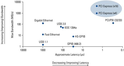

当我们打开现代PC的机箱,我们会发现显卡往往是基于高带宽的PCI、AGP或是最新的PCI Express x16总线,很少能见到基于USB,Ethernet等外部总线的显卡;同样,一台分立式仪器虽然在外部提供了USB,Ethernet/LAN以及 RS-232等接口用于和PC的通讯,但仪器内部还是使用了PCI总线用于内部数据的传输。上面的两个例子都使用了内部总线用于海量数据的传输,因为像 PCI这样的内部总线,相比于外部总线,能够提供更高的总线带宽和更低的传输延迟(见图2)。接下来就让我们来讨论一下一些常见的内部总线。
图2:相比于外部总线,内部总线具有较高的总线带宽和较低的传输延迟
内部总线 —— VXI, PCI/PXI, PCI Express和PXI Express
内部总线,我们也称之为模块化仪器总线,它提供了开发者开放的多厂商联合的标准和灵活的软件来创建用户自定义的仪器,解 决不同的应用需求。这样的仪器不仅具有更好的集成性和可扩展性,同时提供更佳的软件灵活性。如上图所示,内部总线具有的高带宽特性对于高速流盘和激励/响 应测试的应用来说至关重要,而低延迟则决定了少量数据传输时的测试时间,如对数据传输延迟要求较高的数字万用表+开关的扫描测试。常见的内部总线包括 VXI, PCI/PXI, PCI Express和PXI Express等。

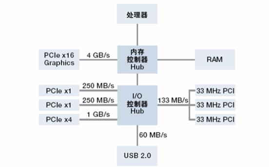

PCI Express
现在基于PC的测试应用对于总线带宽的要求越来越高,即使132MB/s的PCI总线带宽也难以满足许多新兴应用的需求。因此PCI-SIG(PCI总线 标准的制订实体)推出了新一代的高速内部总线:PCI Express。作为对PCI总线的一个革新,PCI Express保持了与PCI总线的软件兼容性,并用高速串行总线代替了传统的并行总线。PCI Express通过多通道差分信号来实现双向数字的传输,每一个传输方向的一个通道就可提供250MB/s的带宽,组合多个通道(x16)最高可达4GB /s的传输速率。与PCI总线上所有设备共享带宽的方式不同的是,每个PCI Express设备都享有一个专用的带宽来保证数据通路的畅通无阻(见图3)。此外,PCI Express因为采用了先进的软件架构完全确保了和现有PCI的软件兼容性。据权威机构预测,PCI Express的核心芯片(PCI Express x4 Switch)的成本将在2008年降到大约每片2.4美金,同时借鉴PCI总线在现今市场的巨大成功,因此很多专家都预测PCI Express将在未来成为高速总线的主流趋势。
对于测试测量领域而言,PCI Express总线的推出使得许多高速的测试应用变为可能,例如每秒高达几百帧的图像采集与存储、上GHz的数字化仪和信号发生器,数字通讯协议的测试与 验证等等,因此我们有理由预见PCI Express总线将在未来成为新一代的模块化仪器总线,为工程师们带来更高的性能和更快的速度。
图3:所有PCI Express插槽具有专用的带宽来连接PC内存,无需像传统PCI那样共享带宽

混合系统作为测试测量领域的发展趋势,使用户能够不仅享受模块化仪器的高速和灵活性,同时能使用现有的分立式仪器进行一 些特殊的测量。而软件对于这样多厂商,多总线的混合系统显得尤为的重要。拥有一个统一的软件架构能够大大简化系统编程的复杂性,并避免不同仪器之间带来的 兼容性问题。
在图1的混合系统中,底层的硬件使用了包含PXI、GPIB、LXI等多种测试总线,而在上层却是一个由测量和控制服务 层和应用开发层组成的统一的软件架构。测量和控制服务层包含灵活的设备驱动,用于连接软件和硬件并简化硬件配置部分的测试代码。为了将硬件无缝的集成到软 件中去,工程师们希望能够有高性能、易于编程且持续可升级的API来帮助开发。VISA(Virtual Instrumentation Software Architecture)标准就是提供了这样一种通用的API,负责和驱动软件进行通讯,并且独立于您所使用的仪器总线。无论是使用PXI, VXI, GPIB, LAN还是LXI总线,VISA都提供了标准的函数库和仪器进行通讯,同时从软件上保证了总线之间的互换性。此外,网上超过4000种可供下载的仪器驱动 可以帮助您简化仪器功能的复杂性,快速的开发仪器驱动应用。作为仪器驱动的另一种标准,IVI(Interchangeable Virtual Instrument)标准定义了通用仪器的互换性,对于一些指定的仪器类,如示波器,信号源等,您可以随意的将现在使用的仪器换成一台其他生产厂家、甚 至是其他总线的另一台同类的仪器,而不需要修改任何的软件测试代码。
在应用开发层,开发者总是希望使用符合行业标准的软件开发环境来进行整个系统软件的开发。LabVIEW作为一个专为测 试测量设计的编程语言,使用了工程师们最熟悉的图形化的编程方式,能够帮助用户高效和快速的开发测试应用。伴随着LabVIEW 8的推出,使用LabVIEW进行数据采集和仪器控制的功能被进一步的加强,最新的项目管理和分布式智能更是适合混合测试系统的软件开发。目 前,LabVIEW已逐渐地成为测试测量行业标准的软件开发平台。当然,除了LabVIEW,用户也可以根据自己的喜好,选择其他的编程语言,如 LabWindows/CVI,VB,C++等进行开发。
软件就是核心,LabVIEW加上标准的测量和控制服务(如VISA, IVI等)就构成了这样一个统一的软件平台,帮助工程师简化软件的复杂性,更好的发挥混合测试系统的强大功能。

PCI Express
