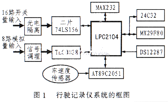

系统的总体框架如图1所示。带ARM7内核的LPC2104型CPU是汽车行驶记录仪的核心,整个系统由信息采集模块、信息处理及存储模块和串口通信模块组成。
LPC2104是Philips公司生产的一款支持实时仿真和跟踪的ARM7TDMI-S CPU,内部集成有与片内存储器控制器接口的ARM7局部总线、与中断控制器接口的AMBA高性能总线(AHB)和连接片内外设功能的VLSI外设总线(VPB,ARM,AMBA总线的兼容超大规模集成电路),并嵌入了128KB高速Flash存储器。LPC2104将ARM7TDMI-S配置为小端(Iittle-endian)字节顺序,具有封装小、功耗低、多个32位定时器、多种总线接口及多达9个外部中断等优点,非常适合作为汽车行驶记录仪的主控CPU。同时,LPC2104还具有128位宽度的存储器接口和独特的加速结构,从而使得32位代码能够在最大时钟频率下运行。

汽车行驶记录仪要求实时记录车辆行驶的各种状态信息,因此本系统将信息采集模块分为开关量数据采集模块、模拟量数据采集模块、时钟数据采集模块。

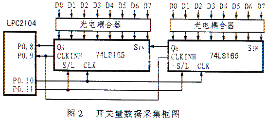

该模块利用74LS165型并行输入8位移位寄存器扩展16位并行输入口,其硬件电路如图2所示。其中利用LPC2104的3根I/O口线扩展为16位的输入口线,图中由2片74LS165串接扩展16位的输入线,CLK为时钟脉冲输入端,D0-D7为并行输入端,前级的数据输出端QH与后级的信号输入端SIN相连,S/L为低电平时,允许并行置入数据,S/L为高电平时允许串行移位。这样左右方向灯、前车灯、开门信号、刹车灯信号等16路开关量经过光电耦合器隔离后并行输入到2片74LS165中,再经74LS165转换后,串行输出给LPC2104进行处理。
