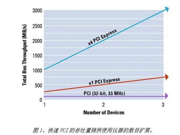

  最后,PXI与PXI Express仪器均具有一条用于仪器到主机PC传输信息的高性能数据总线。PXI仪器为总线上的所有设备提供高达132 MB/s的共享带宽。PXI Express仪器通过快速PCI总线甚至能够达到更高的吞吐量。快速PCI总线是一个点对点的高速串行总线,其每插槽带宽可以从250 MB/s扩展至2 GB/s。例如,一个x4PXI Express插槽为该插槽中的设备提供高达1GB/s的专用带宽。此外,当更多仪器被添加至系统中时,系统的总吞吐量相应增加。

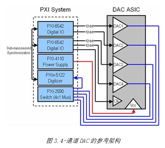

  对于混合信号测试,PXI的另一个技术优势是它提供了在同一个系统中紧密集成多个仪器的能力。这一能力提供了仪器间的精确同步和模拟与数字数据间的相关,并减少了仪器占用空间。这种仪器系统的混合信号方式使得各种测试应用获益匪浅。多通道混合信号ASIC,如数模转换器,便是一个范例。
  现代专用集成电路(ASIC)需要满足各种不同信号要求的混合信号输入和输出。按照传统方法,这些设备的自动化测试需要多个工作台仪器,这需要耗费相当大的成本和物理空间。今天,PXI仪器系统提供了一种在单个测试中可以集成多个仪器的单平台解决方案。

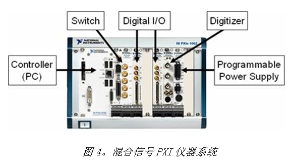

  例如,考虑表征一个4-通道、12-位、100 MHz数模转换器所需的测试仪器。该ASIC需要超过48个同步数字I/O的通道、4个精确模拟输入通道和一个可编程的DC电源。使用PXI仪器系统,在同一个系统中集成多个PXI仪器可以解决这一测试难题。如下图所示,可以实现多个数字I/O模块的同步,以提供48个满足通道间时间偏移小于1 ns的通道。此外,一个PXI高速数字化仪可以提供100 MS/s的采样率和14-位的精度。结合使用一个低插入损耗的RF开关之后,该测试系统仅需要一个数字化仪。最后,可以使用一个PXI可编程电源,以提供从0V到6V的、120?V精度的电压。一个多通道DAC的参考架构如下所示:
  利用PXI模块化仪器,可以利用单个测试系统实现一个混合信号测试平台。测试一个4-通道DAC所需的系统如下所示:
  以模块化方式构建的仪器系统可以被重新配置或扩展以满足未来的测试需求。此外,与LabVIEW编程环境的连接支持如THD、SFDR和SINAD等值的测量。在该系统中,通过观察其在电源、电流等各种因素改变时的性能表现,被测设备的特性可以被全面地刻画。

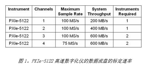

  PXI Express仪器吞吐量的提高,使得数据流盘应用中的更高采样率和通道数成为可能。为了标定数据流盘应用的准确吞吐量。我们可以使用下述等式:
  吞吐量=采样率x字节/采样x通道数
  例如,我们考虑这样一个数据流盘的应用场景:利用PXIe-5122高速数字化仪的两个通道、最大采样率为100 MS/s。注意到PXIe-5122是一个14-位的数字化仪,因此每个采样值需要2字节存储空间或磁盘空间。PXIe-5122的最大吞吐量如下所示:
  吞吐量=100 MS/s x 2字节/采样 x 2通道=400 MB/s
  为了精确表征一个真实系统的性能,我们使用了一个PXI Express双核嵌入式控制器,以及一个速率为650 MB/s的PXI Express x4 RAID-0硬盘驱动器。对于该测试,所用的采集大小为40 GB。在如下所示的测试结果中,使用了多个具有256 MB板上内存的PXIe-5122数字化仪。表一(如下所示)描述了根据所需通道的数目数据流盘应用的最大采样率。

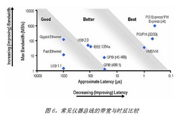

  数据流盘和数据流导入存储器应用能够在PXI中达到如此之高的吞吐量的一个原因,便是利用了一个高带宽与低时延的数据总线——快速PCI。如果我们将该总线与其它标准数据总线相比较,我们将发现该总线提供了最高的吞吐量和最低的数据时延。

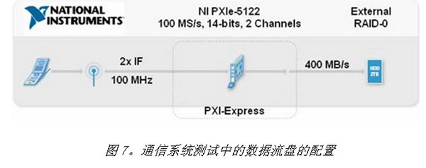

  信号情报:中频数据流盘
  现代军事侦察、卫星通信和频谱监测应用需要长时间地将大部分数据以数据流的形式导入硬盘的能力。以往,这些应用只能借助构建和维护都十分昂贵的定制硬件实现。然而,信号情报应用中的波形数据流盘,现在可以通过商业现成可用(COTS)的PXI和PXI Express仪器系统来实现。
  为了捕获RF信号,我们使用一个高速数字化仪以采集来自下变频器的中频(IF)信号。该下变频器工作于RF频段,使用一个或多个混频器将RF信号转换到一个可以为高速数模转换器所捕获的频率范围。利用PXIe-5122高速数字化仪的两个采样率为100 MS/s的通道,您可以采集到两个IF信号,每个通道的带宽为50 MHz。这使得信号采集的总RF带宽为100 MHz。
  对于信号情报应用,部分频谱以数据流的方式导入磁盘的典型持续时间为数分钟或数小时。一旦保存,该数据便可以通过功率谱或时频谱进行后续软件处理。一些场合下,也可以通过任意波形发生器反向生成所捕获的频谱数据,以仿真实际环境。
