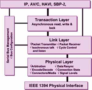

图说:IDB-1394传输架构图。(资料来源:www.manusmedia.com)
IDB-1394的多项支持功能
IDB- 1394主要是做为以下几种类型产品之间的沟通,比如说PDA、笔记型计算机、视讯播放、CD播放机、DVD、GPS导航系统、头戴式无线装置、通讯设备如手机或紧急狀态下的自动远程通讯,甚至是游乐器等等。除了号称简单易用以外,随插即用的特性,也正符合了消费者对于产品的需求,没有过多繁杂且不必要的操作。IDB-1394为了满足多媒体内容的大量高速传输需求,并且同时要合乎车用环境及使用上的抗干扰能力,基本上是以光纤为预设的传输方式,不过 IDB-1394也将发展仅使用铜导线(UTP5)即可实做IDB-1394标准的版本:IDB-1394Cu,这样的作法,也将可以有效的降低接口的成本支出。
而目前德州仪器也已经推出相关的解决方案,该公司的新型车用IDB-1394技术可在10公尺光纤(POF)或UTP5缆在线、以100Mb/s的速度支持1394b协议的传输动作。因此,开发商可以灵活选择光纤或UTP5缆线作为传输介质。光纤可最大限度减少电磁干扰(EMI),有助于提高整体讯号的纯净度,而UTP5缆线则可显著降低成本支出。TI提供的IDB-1394解决方案,包括了各种各样的链路层,如支持含 5C防拷保护MPEG2视讯串流的CELynx链路层,以及支持光纤或UTP5缆线等介质的的物理层连接(PHY)。
IDB-1394也提供2种形式的传输方式,即纯粹的 1394b〝beta〞模式以及与旧式设备兼容,具备更高通用性的「并行」模式。「并行」表示相关硬设备将可通用于IEEE 1394b装置以及旧式的IEEE 1394a及1394-1995装置,在灵活度上显得更为优秀。
直接面对MOST的竞争
媒体导向系统传输协议(MOST)是目前汽车电子最广为采用的高速多媒体传输协议。MOS协议是基于ISO/OSI的7层网络模型设计,物理层由光纤构成,可进行同步传输或异步传输等不同的应用。由于推出已久,在支持厂商方面明显要比IDB-1394来得多,虽然IDB-1394在传输层的架构选择方面较为灵活,但是MOST手中掌握的资源要更为丰沛,在面对MOST的竞争时,IDB-1394仍有相当长的一段路要走。
