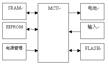

一 SRAM+电池+电源管理IC+EEPROM
由于EEPROM和FLASH的擦写次数的限制,检测的数据量不能实时写入其中,只能存储在SRAM中,当到一定的时间或检测到掉电后在把数据写入EEPROM和FLASH中,EEPROM存储实时数据,Flash存储历史数据。此方案的特点:价格可能比较便宜,但是性能很不可靠,发生事故时可能整个系统都没有电,当系统检测到掉电时,再把SRAM的数据写入EEPROM和FLASH中,已经没有时间,而且汽车系统的环境比较复杂,我们都知道SRAM+电池的存储方式很不可靠。所以目前很少有工程师这样设计。

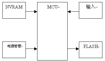

二 NVRAM+电池管理
NVRAM有二种,一种为SRAM+电池型,另一种SRAM+EEPROM型,不管那一种首先价格比较贵,大家都知道,黑匣子是一个民用品(3.5吨以上的货车和9人以上的私家车都需要装黑匣子),如果价格高,不利于推广。 另外在性能方面,如果NVRAM是SRAM+电池型,有电池用完的危险,我们都知道NVRAM只能用3-5年,以后可能电池没有了,所以用之存储数据也不可靠。
如果NVRAM是SRAM+EEPROM型,由于此存储器的原理是在工作时,MCU操作的是SRAM,在检测到掉电后在把数据存储到EEPROM中,这样也存在发生事故时数据写不进的危险。所以数据存储也不是很可靠。
二 NVRAM+电池管理
