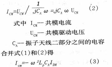

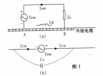

图1是电流驱动模式的示意图。图1(a)中UDM是差模电压源,设备内部有很多这样的源,例如各种数字信号电路、高频振荡源等等,ZL为回路负载,IDM为回路负载的差模电流,该电流流过AB两点间的回流地(例如印制板的地线),回到差模源。如AB间存在一定的电感LP,则产生压降为
这里UCM就是产生共模辐射的驱动源。要产生辐射,除了源以外还必须有天线。这里的天线有两部分组成,一部分是由A点向左看的地线部分,另一部分是由B点向右看的地线部分和外接电缆。其组成的辐射系统的等效电路如图1(b)所示,这实际上是一付不对称振子天线。流过天线的电流即为共模电流,可用下式表示
由于共模电流ICM是由差模电流IDM产生的,所以这种模式称电流驱动模式。以下举二例说明电流驱动产生的共模辐射。

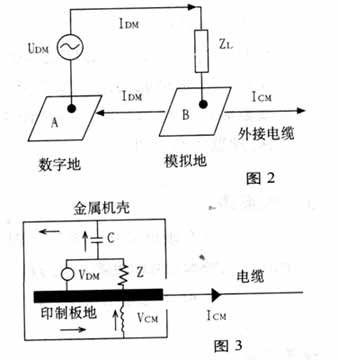

例1:在印制电路板上为了把数字部分和模拟部分隔离,常把地分割成数字地和模拟地。如果这两部分之间有信号联系,如图2所示,并且数字地和模拟地的连接部分AB比较细长,存在一定电感,则差模电流IDM将在AB连接线的电感上产生共模驱动电压源,从而引起共模辐射,天线一部分是数字地,另一部分是模拟地和外接地线。
例2:印制电路板的地通过接地导线与机壳相连,如图3所示。印制板上有信号线与机壳贴近,于是差模源VDM通过分布电容C耦合到机壳上,引起差模电流,该电流通过机壳和接地线又回到印制板的差模源。如果接地线存在一定的电感L,则差模电流在L上产生电压降VCM,成为共模驱动电压,从而引起共模辐射。这时天线的一部分是外接地线,另一部分是机壳。这种辐射常发生在以下情况,例如设备内部的地址线、数据线等扁平电缆贴近机壳,分布电容较大,印制板和机壳之间的连接线细长或接触不良等等。

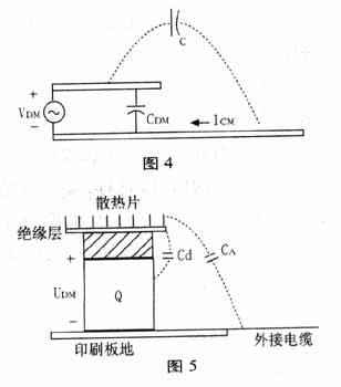

2)电压驱动模式
电压驱动模式的原理如图4所示,图中差模电压源VCM直接驱动天线的两个部分,即上金属部分和下金属部分,从而产生共模辐射,共模辐射电流ICM为
式中C为上下两部分金属之间的分布电容。
图5是电压驱动模式的一个实例。图中Q是大功率的开关管,Q可看成是差模电压源UDM,共模电流ICM的途径是由Q通过开关管和散热片之间的分布电容Cd到达散热片,散热片是共模天线的一个极。然后以空间位移电流的形式,即通过C A到达外部接线,外部接线是天线的另一个极,共模电流再由印制板地回到Q。
