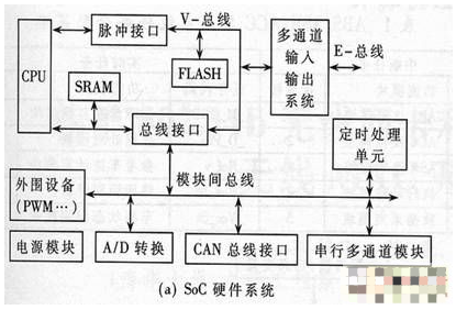

  嵌入式SoC硬件系统集成度越来越高,一般为模块化结构,如图1(a)所示。在高性能CPU核心外通过IP总线扩展实时时钟模块、SRAM(静态随机存储器)及大容量FLASH,配置CAN总线与USB通信模块,无缝集成PWM输出、多通道串口、A/D转换接口与统一的高速缓冲存储器,支持RISC技术、多级流水线技术与在片调试技术。系统的实时处理能力、可靠性和网络通信能力大大增强。

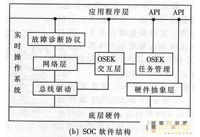

  现代汽车电子系统从单一控制逐渐发展到多变量多任务协调控制,软件越来越庞大,越来越复杂,使得嵌入式系统需要寻找新的软件解决方案。图1(b)描述了汽车嵌入式SoC系统软件的典型结构。它采用基于标准化接口和通讯协议的模块化软件设计,系统内部通讯由交互层直接完成,保障应用程序间的信息传送。网络层拥有数据流处理能力,是不同系统层面间信息交换的中间接口,能最大程度地整合系统资源。嵌入式实时操作系统摒弃了传统操作系统的前后台模式,使用总线驱动层和硬件抽象层管理I/O端口,合理分配CPU资源,采用基于优先级的事件管理策略,通过API(应用程序接口)调用应用程序,根据邮箱、消息队列和信号量机制综合管理中断、系统行为和任务。

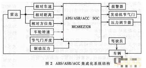

  汽车嵌入式SoC系统充分适应了汽车的工作环境和技术要求,在汽车电子技术上广泛应用。其中北京理工大学正在研究的汽车ABS/ASR/ACC订成化控制系统具有代表性。
  ABS/ASR/ACC集成化系统是综合了制动防抱死功能(ABS)、驱动防滑功能(ASR)和自适应巡航功能(ACC)的汽车新型主动安全系统,系统结构如图2所示。其在硬件上充分利用各个子系统的现有元件,轮速传感器、发动机转速传感器、节气门位置传感器、加速踏板传感器和探测雷达组成传感器网络,共用控制器和执行元件。在软件上应用信息融合、集中控制技术,通过对制动力矩和发动机输出功率的综合调节实现汽车制动防抱死、驱动防滑和自适应巡航功能。控制过程充分考虑三个逻辑模块上的相互关系,实现信息融合共享,例如ABS与ASR的车轮滑动率计算可以统一,ACC探测雷达获取的车速信息可以用来修正ABS参考车速。

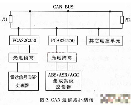

  系统选用32位SoC硬件平台如Dragon ball核心的MC68E328以代原来的16位ABS控制器,提高了硬件处理速度与抗干扰能力,端口资源也更丰富。车载雷达选用法国AutoCruise公司生产的AC110型77GHz毫米波车载协达,雷达信号的处理采用DSP处理器,并通过CAN总线与ABS/ASR/ACC集成系统控制器进行通信。CAN总线传输具有数据差动收发、容错和非破坏性仲裁的能力,传输速率高达成Mbps。采用CAN通信提高了控制系统的实时性,并为系统功能扩展和整车传感器信息共享提供了方便。CAN通信拓扑结构如图3所示。
