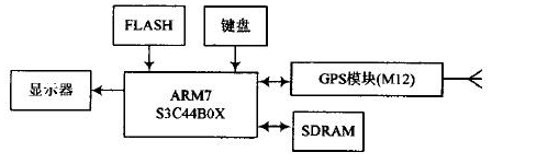

  终端由S3C44B0X 和M12模块及一些外围器件组成,系统的硬件结构如图1所示。
  S3C44B0X具有2个功能完整的串口(UART),其I/O操作电压范围为3.0~3.6 V,M12模块提供一个用于输入控制信息和输出定位与状态信息串口,其I/O电平符合TTL电平范围,为0~3 V,因此,可以将S3C44B0X的I/O输出高电平设置成3 V,把S3C44B0X 和M12的RxD、TxD和GND直接连接,进行异步串行数据交换。由于S3C44B0X内部存储空间非常有限,需要外扩存储器件,这里扩展了一片FLASH和一片SDRAM 存储器。此外,键盘和显示器被挂接在S3C44B0X上面,以提供人机交互的功能。

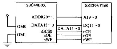

  2.1 S3C44B0X 与存储器的接口设计
  S3C44B0X自身不具有ROM,因此必须外接ROM来存储掉电后仍需要保存的代码和数据。本系统采用SST39VF160闪速存储器(FLASH Memory)作为系统的ROM,此器件具有非易使性,可轻易擦写。该器件容量为1 MB×16,与S3C44B0X接口如图2所示。
  图2 S3C44B0X与SST39VF160接口图
  由于本终端采用SST39VF160作为程序存储器(内含处理器的启动代码),所以SST39VF160映射在处理器的Bank0区域内。因此,他的片选端与处理器的nGCS0相连。

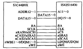

  为了提高程序运行的速度和效率,系统还扩展了SDRAM 作为程序数据暂存空间。SDRAM器件的型号为IS42S16400,其存储空间组织方式为1 MB×16×4 Bank,共64 Mb,数据总线宽度为16,其与S3C44B0X的接口如图3所示。

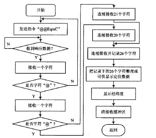

  S3C44B0X与M12的接口程序流程如图4所示。S3C44B0X首先请求M12模块输出定位数据(向M12模块发出指令“@@EqmC”),然后等待M12模块回送数据。当M12模块回送数据时,S3C44B0X首先做出判断,确认其收到的是预期的定位信息,然后将定位信息(经纬度数据)截取下来,整理成可供显示数据信息后在LCD上显示经纬度数据,最后将串口的接收缓冲区清空,以免下次接收信息时出错。由于M12模块在1 s之内只能响应一条指令,所以接收终端的数据信息最快1 s更新一次。

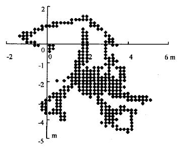

  本文讲述了一个基于S3C44B0X和M12模块的GPS数据接收终端的设计。通过在华南农业大学工程学院土槽实验室的GPS基准点(坐标为:东经113°20.538 541‘,北纬23°09.581 834’)的静态定位实验测定(持续进行了约50 min,采集到3125组经纬度数据,静态定位数据分布如图5所示),M12模块的单击静态定位精度为《7.81m,符合其用户手册上所标的无SA政策下《25m的精度范围。接收终端运行稳定,定位信息每1 s更新一次,可作为对精度要求不高的民用地理定位。
