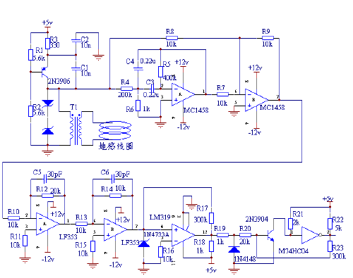

2.2 动态车辆检测电路
图2 动态车辆检测电路原理图
图2给出了动态车辆检测电路原理图。整个电路是由谐振电路、由用带通和相加器组成的带阻滤波器、同相直流放大器、迟滞比较电路和波形整形电路组成。基准频率的获取直接影响测量精度,如果谐振电路的振荡频率较低,当有不同类型车辆经过地感线圈时,谐振电路输出信号的波形形状变化不大,只存在由于车辆底盘离地面高低不同而引起的微弱变化。这样则大大减小了测量精度,使得判断车辆通过的结果误差很大。本 图2动态车辆检测电路原理图设计采用电容反馈三点式振荡电路,将电路的起始基准频率设计在100KHz左右,工作频率在100KHz—160KHz 之间都很稳定,完全可以满足交通部规定线圈的适用范围(10Uh—2200Uh)。

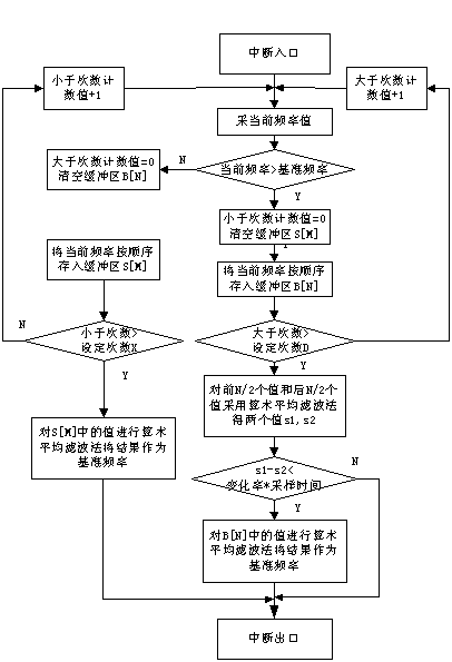

3.2 基准频率校订
基准频率的获取比较复杂。由于环境因素的影响,外界的各种干扰会导致同一线圈的基准频率发生变化,使得线圈的基准频率值不固定,是一个时变参数。基准频率主要向两个方向变化:一方面因外界条件变化而导致线圈电感量增大,使得实际基准频率变小,此时当前频率也相应的变小。在这种情况下,当前频率在缓慢地变小,而基准频率如果保持不变,这样两个值的差会小于设定的阈值,检测不到车辆的到来。
另一方面,由于外界条件的变化而导致线圈电感量减少,从而引起频率的增加,而有车通过的时候也会引起频率的增加,这两种情况相似,如果不采取措施将会产生车没来而判断到车来的情况导致检测器误检。因此在系统运行的过程中我们必须不断的校订基准频率。基准频率校订算法流程图如图三所示。该算法根据有车到来时频率向两个方向变化分别进行校订。
图3 基准频率校订算法流程图
