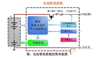

电池管理系统与电动汽车的动力电池紧密结合在一起,对电池的电压、电流、温度进行时刻检测,同时还进行漏电检测、热管理、电池均衡管理、报警提醒,计算剩余容量、放电功率,报告SOC&SOH状态,还根据电池的电压电流及温度用算法控制最大输出功率以获得最大行驶里程、以及用算法控制充电机进行最佳电流的充电,通过CAN总线接口与车载总控制器、电机控制器、能量控制系统、车载显示系统等进行实时通讯。

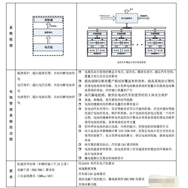

电动汽车必须满足“以人为本”的安全理念以及汽车电子高可靠性的要求。由于电动汽车处在高速行驶(>80km/hr),车辆的安全驾驶及各种保护动作必须由驾驶员、车辆管理系统,充电器和电池集成系统共同决定,而电池管理系统不仅要为电机提供足够的动力,已满足汽车各种工况行驶的要求,而且要采集自身电池的各种信息,对自身工作状态有一个精确的计算和判断,然后要把这些信息准确无误地传递给车辆管理系统和驾驶员,使车辆管理系统和驾驶员做出正确的驾驶动作,以便在保证电池安全的前提下,充分发挥电池的潜力,延长电池的寿命。
汽车级电池集成系统必须满足汽车电子的要求,支持在线检测和故障诊断等功能,通过TS16949的认证。因此电动汽车用电池集成系统对电池的管理提出了更高的要求:
· 电源及动力系统的集总分布式、层次化,模块,从而提高电池集成系统的寿命
· 电池的温度检测和热管理
· 电池的健康状况和剩余电量的估算和显示
· 在电动汽车应用中,告诉驾驶员还可以行驶的距离,并及时通知驾驶员进行电池的充电、维护和更换。由于电池的充放电过程是一个化学过程,电池的健康和荷电状态的估计算法必须具备很深的理论功底和使用电池的经验,具有很高的技术含量
· 动力总成技术就是在保证电池在安全使用的前提下,充分发挥电池的潜力,保证电池的性能,提高电池的寿命
· 高可靠的通讯协议

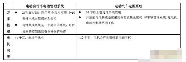

表:电动自行车和电动汽车电池管理方案的介绍和比较

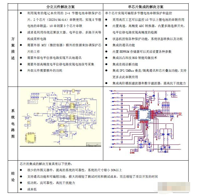

汽车电池系统的可靠性要求极高,特别是高压监控部分,电池均衡部分。由于集成的解决方案少,很多方案采用分立元件搭配而成,从而导致:
· 元件匹配度不好,信号采集的精度下降
· 外部节点增多,难以做到自动化测试,提高测试成本,降低测试覆盖率,系统可靠性低
· 外部元件的功耗很难控制
· 系统尺寸大,成本高
凹凸科技(O2Micro)在动力锂电池的保护和管理技术已经有十年以上的经验,是全球领先的动力电池管理芯片的供应商。值得关注的是,凹凸科技(O2Micro)是全球第一家提供支持13节电池单芯片前端检测的方案提供商,该芯片OZ890最多支持16颗串联可以支持到208节的应用,目前采用该芯片的电池管理系统方案已成功用于纯电动车和混合动力车中。随着电动汽车领域的发展,凹凸科技(O2Micro)的电动汽车电池管理芯片集成了O2Micro在动力电池的最新科技和管理的成果,如高速、高精度数据采样、高压通讯技术以及支持全面的系统诊断,使得管理系统性能更加强大,更加可靠。
表:以标准电池模块为例介绍分立元件的方案和集成方案的比较
由此可见,集成芯片的解决方案对提高系统的可靠性、降低成本具有十分重要的作用,是电池集成技术中硬件设计技术的核心。

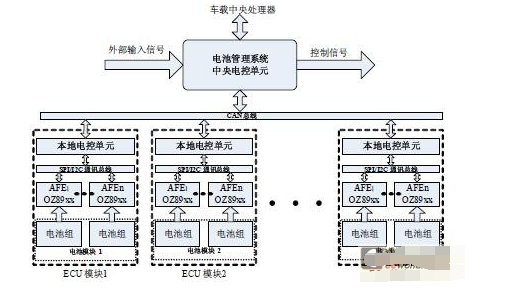

为了让电动汽车整车的动力分布更合理以及尽量提供最大的输出能量,大部分纯电动汽车的电池管理系统都是分布式的架构;而混合动力车由于电池包相对比较小,所以会存在集中式的架构。无论何种架构,凹凸科技(O2Micro)的前端检测芯片都可以实现对电池的监控。
图:采用凹凸科技(O2Micro) 芯片的锂电池管理系统的架构图
在分布式锂电池管理系统里凹凸科技(O2Micro)的多串电池管理芯片OZ890支持可达13路电压检测通道和3路外部温度检测通道,作为AFE可以采集系统中所有单个电芯的电压和温度信息, 然后通过I2C总线把此信息传递给本地电控单元,再经过本地电控单元的处理传递给中央电控单元。可以根据系统中每个电池包的电池串的多少,去决定每个电池包中所用的前端检测芯片OZ890的个数。同时OZ890可以根据采样的信息以及电控单元的控制,对不平衡的电芯进行均衡控制,以延长整个电池管理系统的寿命。而电池包的个数,更是取决于系统电压以及整车中动力的排布。

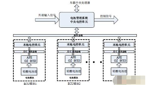

铅酸电池的管理系统功能和锂电池系统类似,由于铅酸电池标准包大部分是12V、6V,或者储能的2V。 如果12V的包,那就是6个2V的单体组成的包,这也限定了前端采样的使用个数。而电池包的个数则由整车电压和整车动力分布所决定。
铅酸电池管理系统中采用凹凸科技(O2Micro)的OZ8930或 OZ8940芯片作为前端监控,负责铅酸电池模块中每个单格2V的采样,以及有2路温度检测通道负责监控铅酸电池的温度。AFE所有采集的电池的状态和信息都会通过I2C传递给本地电控单元;本地电控单元处理之后再送给中央电控单元。中央电控单元会根据整个系统中电池的状态去让AFE适时对相应的电芯做均衡管理,同样中央电控单元也会把电池系统的信息反馈给整车中央控制器,整车控制器会根据电池的状态去控制电机以及充电器,从而保证电池系统在一个安全可靠的范围内运行。
