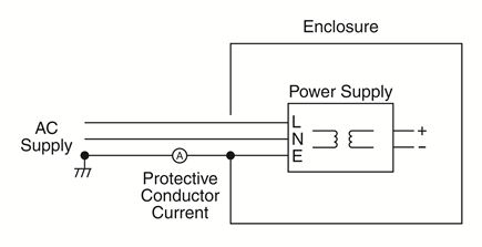

保护导体电流(PCC)
流过一般称为接地连接的保护导体的电流。
图字:
AC Supply 交流电
Protective Conductor Current 保护导体电流
Power Supply 电源
Enclosure 外壳
注意,耐受电压和绝缘电阻测试时会测量流经被测电源绝缘部分的电流。

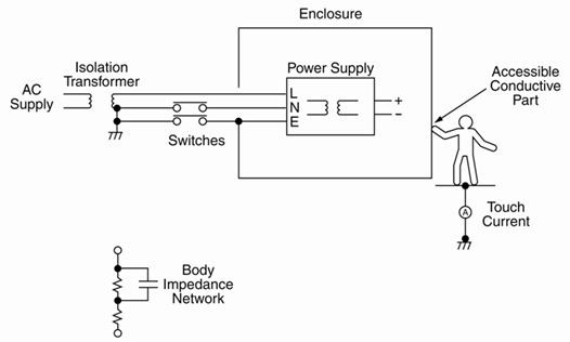

接触电流(TC)
人体接触设备时流过的电流,如下示意是由人体阻抗网络进行模拟。
开关用于模拟火线,零线或接地线故障,称为单一故障条件(S.F.C.)。通常,使用极性反转开关来改变电源上的火线和零线连接。
回到客户的问题,如果使用II类电源,在接触系统的导电部分时(例如USB端口或产品的导电外壳),电流将流过人体。所测得的电流一般列在电源数据表中。

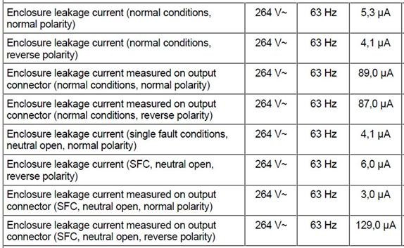

这是从CB测试报告里摘录,输入电压、频率,以及测得的接触电流。请注意,所执行的一半测试使用了模拟的人体来接触“输出连接器”或电源的引脚。
图字:
AC Supply 交流电
Isolation Transformer 绝缘变压器
Switches 开关
Power Supply 电源
Enclosure 外壳
Accessible Conductive Part 可触及导电部分
Touch Current 接触电流
Body Impedance Network 人体阻抗网络

Enclosure leakage current (normal conditions, normal polarity)
机壳漏电流(正常状态,正常极性)
Enclosure leakage current (normal conditions, reverse polarity)
机壳漏电流(正常状态,反向极性)
Enclosure leakage current measured on output connector (normal conditions, normal polarity)
输出连接器上测得的机壳漏电流(正常状态,正常极性)
Enclosure leakage current measured on output connector (normal conditions, reverse polarity)
输出连接器上测得的机壳漏电流(正常状态,反向极性)
Enclosure leakage current (single fault conditions, neutral open, normal polarity)
机壳漏电流(单一故障条件,零线开路,正常极性)
Enclosure leakage current (SFC, neutral open, reverse polarity)
机壳漏电流(单一故障条件,零线开路,反向极性)
Enclosure leakage current measured on output connector (SFC, neutral open, normal polarity)
输出连接器上测得的机壳漏电流(单一故障条件,零线开路,正常极性)
Enclosure leakage current measured on output connector (SFC, neutral open, reverse polarity)
输出连接器上测得的机壳漏电流(单一故障条件,零线开路,反向极性)
所用的电流表为专用电流表,请勿使用常规的手持式万用表!
