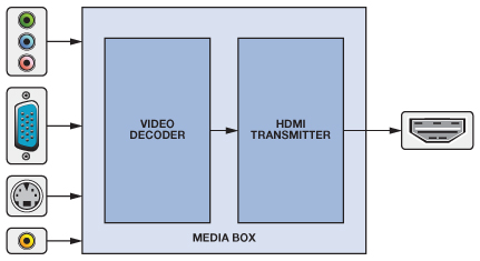

然而,在某些工业应用中,从模拟视频向数字视频过渡所需的时间比消费电子市场要长,许多设备尚未采用新的数字方法来发送合成音视频数据。这些设备仍然使用模拟信号作为唯一的视频传输途径,原因可能是特殊市场或应用有特定要求。例如,对于投影仪,有些客户仍然偏好使用视频图形阵列(VGA)电缆,而其它一些客户则使用音频/视频接收器(AVR)或媒体盒作为集线器,将一条HDMI电缆连接到电视,而不是一组凌乱且不美观的电缆,如图1所示。

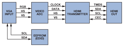

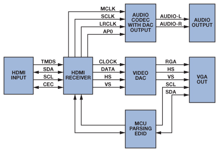

图2和图3中的功能框图显示了HDMI2VGA和VGA2HDMI转换的相应过程。HDMI2VGA转换器假设HDMI Rx内置EDID。
图2. 具有音频提取功能的HDMI2VGA转换器
图3. VGA2HDMI转换器
工作原理
VGA2HDMI:VGA源从接收器读取EDID内容,利用DDC线路通道获取支持的时序列表,然后视频源开始发送视频流。VGA电缆具有RGB信号和独立的水平(HSYNC)与垂直(VSYNC)同步信号。下游VGA ADC锁定HSYNC以重新产生采样时钟。VGA解码器将输入的同步信号与时钟对齐。

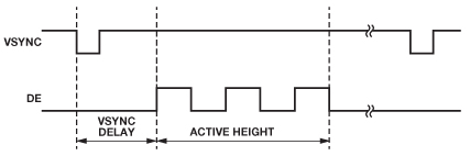

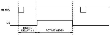

DE信号对于产生有效HDMI流至关重要。如果没有DE信号,可以通过HDMI发送器(Tx)来补偿,它能重新生成DE信号。现代HDMI发送器可以利用若干参数设置,如HSYNC延迟、VSYNC延迟、有效宽度和有效高度等,从HSYNC和VSYNC输入产生DE信号(如图4和图5所示),确保兼容HDMI信号传输。
HSYNC延迟定义从HSYNC前沿到DE前沿的像素数。VSYNC延迟定义VSYNC和DE前沿之间的HSYNC脉冲数。有效宽度表示有效水平像素数,有效高度表示有效视频的行数。DE生成功能也可用于显示功能,例如使有效视频区域处于屏幕的中央。

VGA2HDMI转换板上电且源和接收器连接后,MCU应通过HDMI Tx DDC线回读HDMI接收器的EDID内容。MCU应将EDID的前128字节略微更改后复制到VGA DDC通道的EEPROM,因为VGA DDC通道一般不支持用于HDMI的CEA扩展。表3列出了需要的更改。
HDMI2VGA:HDMI2VGA转换器首先必须向HDMI源提供适当的EDID内容,然后才能接收所需的640 × 480p信号,或者视频源/显示器支持的其它常见标准。HDMI Rx一般将EDID内容存储在内部,处理热插拔检测线(表示显示器已连接),接收、解码并解读输入的视频和音频流。
由于HDMI流将音频、视频和数据合并在一起,因此HDMI Rx也必须支持回读辅助信息,如颜色空间、视频标准和音频模式等。多数HDMI接收器会自适应接收流,自动将任何颜色空间(YCbCr 4:4:4、YCbCr 4:2:2、RGB 4:4:4)转换为视频DAC要求的RGB 4:4:4颜色空间。自动颜色空间转换(CSC)确保将正确的颜色空间发送至后端器件。
输入HDMI流经过处理并解码为所需的标准后,便通过像素总线输出到视频DAC和音频编解码器。视频DAC通常具有RGB像素总线和时钟输入,但无同步信号。HSYNC和VSYNC信号可通过缓冲器输出到VGA输出,最终输出到监视器或其它显示器。
HDMI音频流可以承载许多不同标准,例如:L-PCM、DSD、DST、DTS、高比特率音频、AC3和其它压缩位流。多数HDMI接收器在提取音频标准方面没有问题,但进一步处理可能有问题。根据后端器件不同,可能优先使用简单标准,而不是复杂标准,以便能将其轻松转换为扬声器用模拟输出。HDMI规范确保所有器件至少支持32 kHz、44.1 kHz和48 kHz LPCM。
因此,必须产生EDID信号,这个信号既与提取音频的HDMI2VGA转换器的音频能力相匹配,又与VGA显示器的原始能力匹配的显示器的原始信号相匹配EDID。这可以通过一个经由DDC线从VGA显示器检索EDID内容的简单算法来实现。回读数据应经过解析和验证,确保监视器允许的频率不高于HDMI Rx或视频DAC支持的频率(参见表4)。EDID镜像可以利用一个列出音频能力的额外CEA模块进行扩展,以反映HDMI2VGA转换器仅支持线性PCM标准的音频。包含所有模块的预备EDID数据因此可以向HDMI源提供。向热插拔检测线(HDMI线缆的一部分)发送脉冲后,HDMI源应从转换器重新读取EDID。
可以利用一个简单的微控制器或CPU来控制整个电路,读取VGA EDID并对HDMI Rx和音频DAC/编解码器进行编程。一般不需要控制视频DAC,因为它没有I2C或SPI等控制端口。

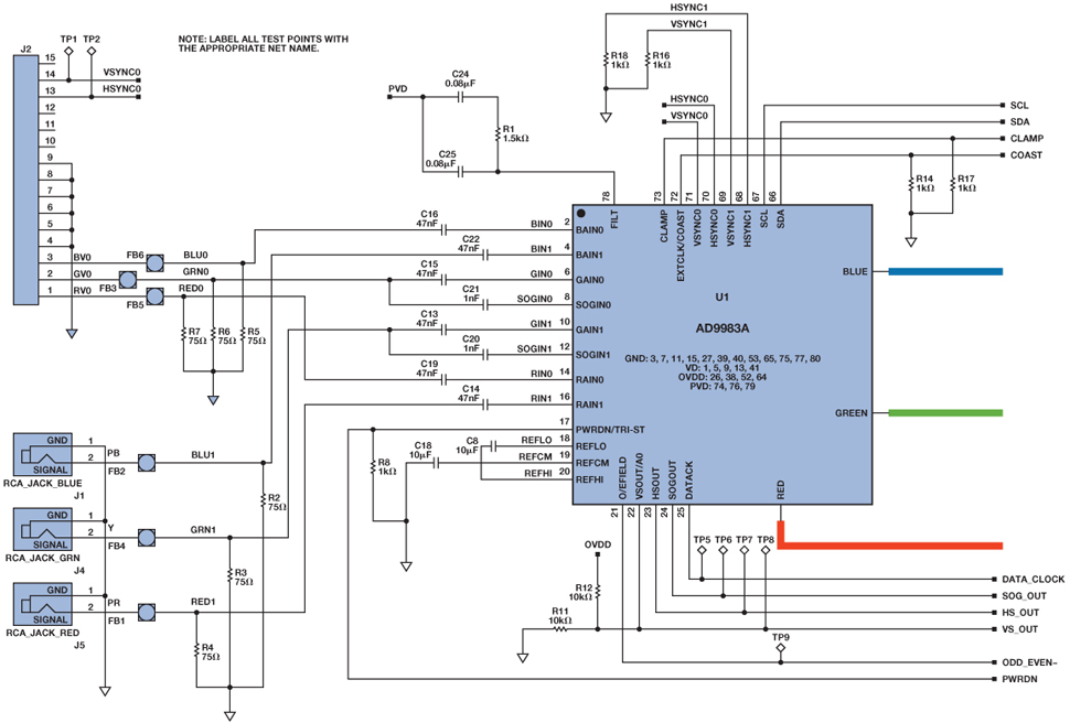

示例VGA转HDMI板使用高性能8位显示器接口AD9983A,它支持最高UXGA时序和RGB/YPbPr输入,以及高性能165 MHz HDMI发送器ADV7513,它支持24位TTL输入、3D视频和可变输入格式。利用这些器件可以快速方便地构建一个VGA2HDMI转换器。ADV7513还有一个内置DE生成模块,因而无需外部FPGA来产生丢失的DE信号。ADV7513也有一个嵌入式EDID处理模块,可以自动从HDMI Rx回读EDID信息,或者手动强制回读。
同样,构建一个HDMI2VGA转换器也不是非常复杂。利用低功耗165 MHz HDMI接收器ADV7611和三通道、8位、330 MHz视频DACADV7125,可以构建一个高度集成的视频路径。Rx包括内置的EDID、用于处理热插拔置位的电路、可以输出RGB 4:4:4的自动CSC(与接收的颜色空间无关),以及一个支持亮度/对比度调整和同步信号重新对齐的器件处理模块。低功耗音频编解码器SSM2604可以解码立体声I2S流,并通过DAC以任意音量输出。该音频编解码器的时钟源可以从ADV7611 MCLK线获得,不需要外部晶振,配置只需要执行几次写操作。
一个简单的MCU,例如内置振荡器的精密模拟微控制器ADuC7020就能控制整个系统,包括EDID处理、颜色增强和一个带按钮、滚动条、旋钮的简单用户接口。
图6和图7分别显示VGA2HDMI转换器的重要部件——视频数字化仪(AD9983A)和HDMI Tx (ADV7513)的示例原理图。不包括MCU电路。
