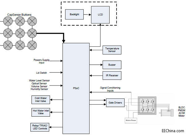

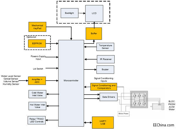

图2:采用集成SoC的洗衣机方框图
在洗衣机中,MCU通过一个外部ADC接收不同的模拟输入(如水位传感器、水硬度传感器、湿度传感器、开门传感器、洗衣负载传感器、光学传感器、洗涤剂浓度传感器、负载失衡传感器和容量传感器等)。通过板上RTD实现温度感应,并采用外部EEPROM存储数据,如定制洗涤程序、存储器备份、儿童锁以及洗衣偏好等。微控制器还可支持洗衣机自动调节水量并关机。
此外,MCU还可控制自我诊断功能,包括供水故障、旋转故障、排水故障、儿童锁、防溢出及开门等。时钟和定时器可用于实现休眠模式并在工作中添加延迟(延迟启动条件)。蜂鸣器(PWM型)不但能够生成不同频率的音调,还能在过载情况下提供警报音。洗涤完毕后,微控制器还能自动关闭机器,从而节省电力。

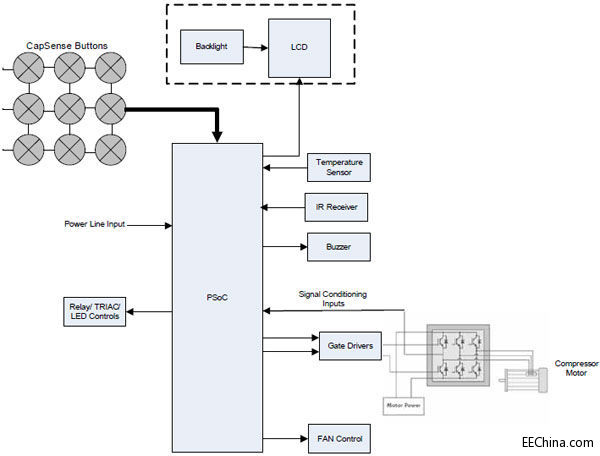

空调中的MCU
空调中的MCU包含以下模块:
图3:采用MCU的空调方框图

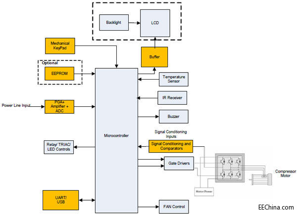

图4:采用集成SoC的空调方框图
在空调中,MCU通过一个外部ADC接收不同的模拟输入(传感器输入)。通过板上RTD和热敏电阻实现温度感应,并采用外部EEPROM存储数据(设置温度值)。MCU通过使用PWM和比较器控制外部BLDC电机和风扇。此外,MCU还可接收用于净化的各种滤波器输入。
用户可设置所需的温度,微控制器则根据所设温度值控制电机和压缩机。此外,微控制器采用继电器驱动器和TRIAC驱动电路关闭电力线AC到系统的输入,使用时钟和定时器设置休眠模式、自动断开功能以及24小时开关定时器功能,并利用蜂鸣器(PWM型)生成不同频率的音调。此外,微控制器还可控制自我诊断特性,并包含自动重启(在电源故障时会自动让空调恢复到此前的设置)和过流保护等功能。

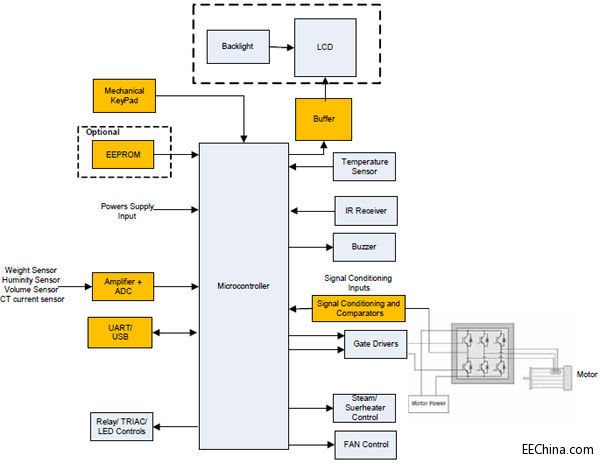

微波炉中的MCU
微波炉中的MCU包含以下模块:

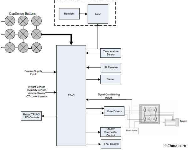

图5:采用MCU的微波炉方框图
图6:采用SoC的微波炉方框图
在微波炉中,微控制器通过一个外部ADC接收模拟输入(重量传感器、湿度传感器、容量传感器、CT电流传感器)。通过板上RTD和热敏电阻实现温度感应,并采用外部EEPROM存储数据,如儿童锁和可重复编程的烹饪数据等。
MCU可控制自我诊断功能,并包含自动重启(在电源故障时会自动让微波炉恢复到此前的设置)、自动除臭、自动保护及防溢出等功能。
微控制器使用时钟和定时器实现休眠模式并在工作中添加延迟,采用蜂鸣器(PWM型)生成不同频率的音调。除此之外,其还能在工作完成时自动关闭微波炉,或在未使用/(用户)未设置时进入休眠模式,从而节省整体功耗。

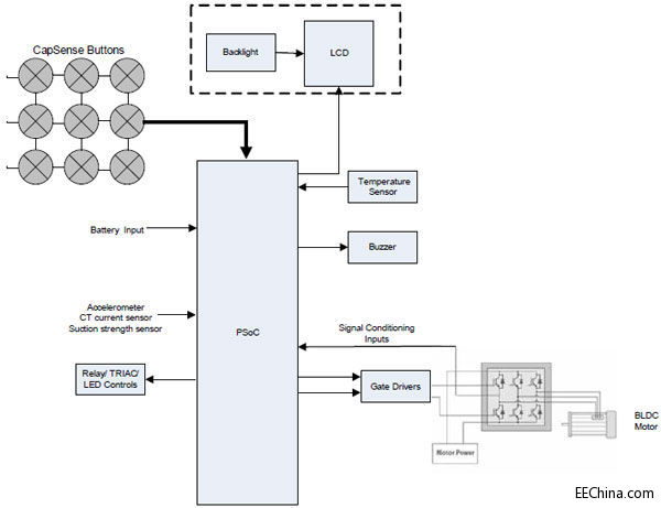

吸尘器中的MCU
吸尘器中的MCU包含以下模块:
图7:采用MCU的吸尘器方框图

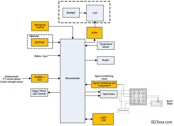

图8:采用集成SoC的吸尘器方框图
在吸尘器中,MCU采用PMW和比较器驱动和控制三相电机(BLDC),并通过一个外部ADC接收不同的模拟输入(加速计、CT电流传感器和吸力传感器)。通过板上RTD和热敏电阻实现温度感应,并采用外部EEPROM存储数据。此外,微控制器还可接收不同的滤波器输入(用于对空气滤波器进行监控)。
在吸尘器中,微控制器使用时钟和定时器实现休眠模式并在工作中添加延迟,采用蜂鸣器(PWM型)生成不同频率的音调。此外,微控制器还利用继电器驱动器和TRIAC驱动电路来切换电力线AC输入的开/关。

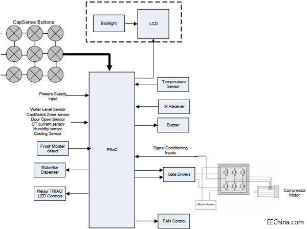

电冰箱中的MCU
电冰箱中的MCU包含以下模块:
图9:采用MCU的电冰箱方框图

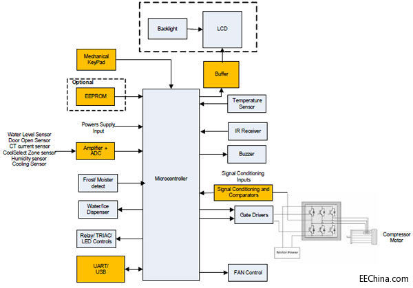

图10:采用集成SoC的电冰箱方框图
在电冰箱中,微控制器通过使用PWM和比较器来驱动和控制三相电机(BLDC/ PMSM),从而根据用户输入控制风扇。此外,微控制器通过外部ADC接收不同的模拟输入(水位传感器、湿度传感器、冷却传感器、变温室传感器、开门传感器、CT电流传感器等)。它还接收霜冻/湿度检测、水/冰分配器等其它输入。通过内外部温度传感器(RTD和热敏电阻型)实现温度感应,并采用外部EEPROM存储旧数据,如定制程序、存储器备份、儿童锁和偏好等。MCU还可支持电冰箱自动适应断电情况。
用户可设置电冰箱内所需的温度,微控制器则根据所设温度控制电机和压缩机。此外,微控制器还能通过有效改变压缩机的速度来控制并调节热流。自我诊断功能包括供水故障、冰制冷故障、具有存储器备份的自动重启、儿童锁、防病毒保护装置、自动平衡系统、防溢出和开门检测等。
微控制器使用时钟和定时器来设置定时器和日历,实现休眠模式,并在工作中添加延迟。它用蜂鸣器(PWM型)生成不同频率的音调,并在长时间开门情况下发出警报。
在关门情况下微控制器会自动关闭某些功能,从而节省整体功耗。即使在断电(休眠模式)情况下,它通过供应冷空气来延缓温度的上升。用户可将电冰箱设置为切断状态(holiday mode),从而让MCU以最低能耗模式(休眠模式)运行。MCU可为电冰箱提供不同的内外部接口,包括通过USB、UART等提供的FM无线电、MP3播放机、均衡器、移动充电器等接口。

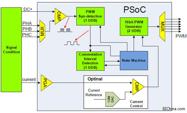

无传感器式电机控制
无传感器式电机控制方法不需要霍尔传感器,它采用反电动势零交点检测技术来控制电机运动。当电机旋转时,每个线圈都会产生一个电压,被称为反电动势(Back EMF),这个电压与线圈供电的电源电压相反,反电动势极性也和用于激励线圈的电压相反,同时其大小与电机转速成正比。
图11:采用集成SoC的无传感器式电机控制
在图11中,三相反电动势信号端接,DC总线扩展并路由到SoC。SoC使用MUX将端接输入切换到比较器,并将其与DC总线电压进行比较。级联数字逻辑将滤出PWM信号,从而获得真正的零交点信号。微控制器将根据此信息决定整流。
可选的电流控制将应用于PWM输出控制,以调节电机的电流。内环路基于比较器,反馈总线电流将与12位DAC提供的参考电流值进行比较。改变DAC输出将更改输出电流值。

图3:采用MCU的空调方框图
图4:采用集成SoC的空调方框图

图5:采用MCU的微波炉方框图
图6:采用SoC的微波炉方框图

图7:采用MCU的吸尘器方框图
图8:采用集成SoC的吸尘器方框图
电冰箱中的MCU
电冰箱中的MCU包含以下模块:
图9:采用MCU的电冰箱方框图
图10:采用集成SoC的电冰箱方框图

无传感器式电机控制
