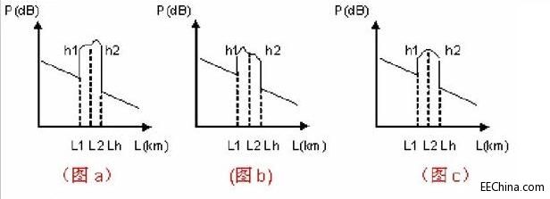

图(a) (b)(c) 中,第一第二故障点均为似断非断故障。在曲线反映吃反射峰的高度,h1与h2不同状态。

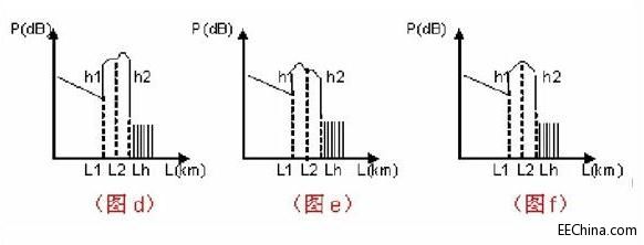

图(d) (e) (f) 中第一故障是似断非断,第二故障是彻底断开。在曲线中也是反映出反射峰高度h1与h2不同状态。
图(g)中第一故障点似断非断,第二故障点册地断开(无反射峰)。

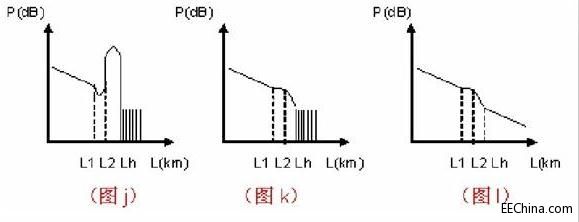

图(j)中第一故障点增大。第二故障点彻底断开(有反射峰)。
图(k)中第一故障点增大,第二故障点彻底断开(有反射缝)。
图 (l) 中第一故障点和第二故障点都是损耗增大。

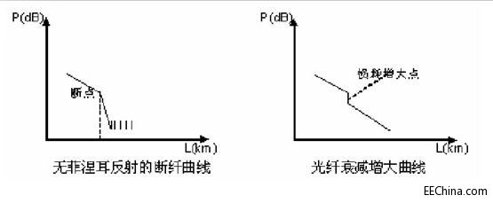

光纤彻底断开:实际上是光纤的纤芯与塑料涂层都断开,光脉冲不能通过。如图所示。

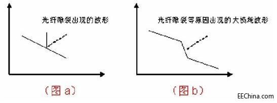

光纤损耗增大:由于光纤受到拉伸裂纹弯曲,压偏等力的影响,使光纤局部损耗增大如图a所示。损耗增大的数值一般在1dB到几dB之间,个别区段可以增大到不能使用,类似断纤状态,如图所示。
光纤受外力影响增加损耗,当外力消除后,一般光纤损耗都能恢复到正常状态。个别情况下,如光纤涂覆层受损坏或者变形不能恢复时,即使外力去掉,光纤也不能恢正常。

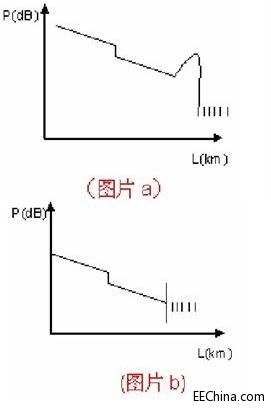

在查找光缆线路故障时,主要借助OTDR来进行。由与OTDR测试系统的脉冲要一定的宽度,这样在对线路故障测试时会出现图象失真现象。下图描绘出了实测曲线和理想状态下测试曲线。(a)为实测曲线,(b)为理想测试曲线。从图中可以看出实测曲线有盲区,损耗电有点坡度,反射峰有一定宽度,光纤远端没有反射峰,图象出现拖尾现象,理想的测试曲线是没有上述状态的。这种曲线的失真现象是由OTDR系统测试脉冲宽度决定的,无法避免。
对于已确定的OTDR来说,盲区长度,反射峰宽度,以及损耗点台阶对应的曲线横坐标长度、光纤尾端无反射峰时的曲线拖尾长度均与测试脉宽有关。从实际测试可知,对于已确定的OTDR,损耗点台阶对因的横轴长度除了与测试脉宽有关外,还与损耗点的大小有关。损耗小,台阶对应的横轴长度就较短,损耗大台阶对应的横轴长度就长。
测试时,脉宽的选择受仪表动态范围约束,测试距离长、损耗大就应当选择宽脉冲,动态范围大。反之就尽量选择窄脉冲。

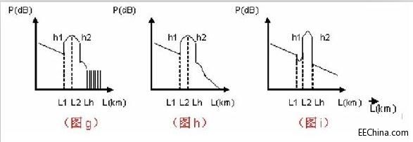

图(h)中第一故障点似断非断,第二故障点增大。

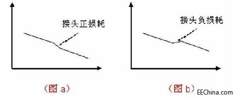

用OTDR测试光纤线路出现的波形
光纤接头损耗正常出现的波形
光纤接头不正常出现的波形
