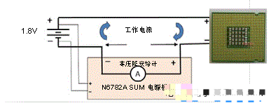

第二个偏方就是利用一些特殊电源测量电流的特性, 例如Agilent N6782A SMU电源模块。它的内阻几乎是零,而且有无缝量程切换功能,测量精度可以到达8nA, 它在这里就充当了一个零内阻、高精度、高动态范围的安培计。 具体实施方案是这样的:在N6705B 直流电源分析仪中, 装入了3个N6782A SUM模块 (20V/3A, 8nA 电流回读精度)。 在测量电流的时候,将这几路模块串入了电流回路, 并设置了0V的输出电压。启动长时间数据采集功能,就可以非常顺利地、长时间精确检测电流。如图1所示。
这两个偏方都可以进行对电流长时间数据采集,而且无需计算机编程和控制。第二偏方的优势是非常精确,但成本也比较高。 最后,这位仁兄采用了第一个偏方,非常顺利地解决了这个问题。
