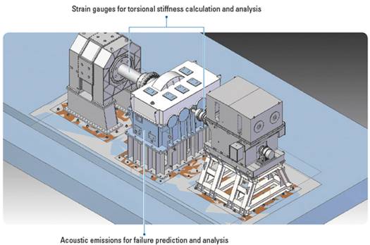

图1. 验证用于预测使用寿命的仿真模型时,必须从噪声排放和传统传感器中采集高速同步数据,这可帮助设计验证团队比以往任何时候都更早地预测到故障。

要确保在尽可能少的测试运行次数中捕捉足够的信息,需要将分布在结构化测试对象中的各种传感器之间的数据进行关联。例如,英国国家可再生能源中心 (Narec)正在搭建一个耗资数百万美元的传动系测试台,以提供一个仿真环境来测试新波浪和风力涡轮机设备的性能和可靠性。该测试通过复合的噪声发射和应变力数据来分析直接负荷路径,以提供最真实的仿真环境。测试要求的通道数较高,应含有多种类型的传器,且所有通道必须紧密同步,避免相位失真。为了实现所需的同步水平,Narec正在开发基于SC Express的数据采集系统。借助此系统,应变和声学测量模块可共用 PXI Express机箱内置的10 MHz和100 MHz定时和同步线路。因此,您可通过物理连接实现多个机箱的同步来共享高精度时钟,也可使用GPS或IEEE 1588来实现分布式系统的同步。
