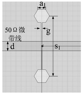

  正六边形DGS单元结构如图1(a)所示。在微带线的下方接地板上蚀刻出2个对称的正六边形并由一狭槽连接。本文采用介电常数为3.2,厚度为0.787mm的基板。其50Ω微带线长度d为1.88 mm,微带线两旁蚀刻区域形成的等效电感L和中间的狭槽形成的等效电容C组成LC并联的谐振电路的频率响应在特定频点上产生极点。其有耗等效电路是一个并联谐振RLC电路。如图1(b)所示,该RLC电路由一个等效并联电容C,一个并联电感L 以及电阻R 构成。这些参数可以通过对该结构进行EM仿真及以下公式提取出来

  图1(a)正六边形的DGS单元

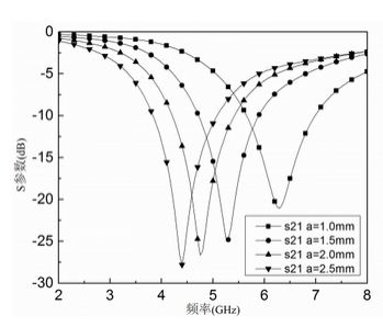

  对图1(a)的六边形DGS单元在HFSS中建模进行EM仿真,观察其谐振频率随着六边形的边长的变化情况。其中,蚀刻狭槽的长度为s=12 mm,宽度g= 0.2 mm保持不变,而六边形的边长从1.0 mm到2.5 mm变化,从仿真的结果可以看出,由于DGS图形的中间狭槽长度宽度不变,等效电容基本不变,而其等效电感随正六边形的面积增大而增加[5]。由可得3 dB截止频率降低,LC谐振电路的谐振频率也相应的从6.32 GHz降低为4.43 GHz,如图2所示。

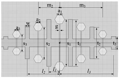

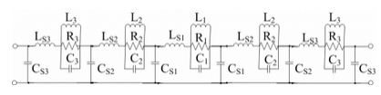

  为了获得性能良好的频率响应特性,并提高其带外抑止,必须增加正六边形DGS单元的数目,在这里设计的低通滤波器采用五个正六边形DGS单元。其对称结构如图5(a)所示,对应的等效电路如图5(b)所示。
  图5 (a)具有五个DGS单元的LPF
  图5 (b)等效电路
  除了t3之外,其它的参数都通过对单个单元进行分析而得到。它们的尺寸分别为:w = 1 mm,g = 0.2 mm,a1 = 1.15 mm,a2 = 1.05 mm,a3 = 0.95 mm,s1 = 11 mm,s2 = 7.5 mm,s3 = 4 mm,l1 = 2.5 mm,l2 = 7.5 mm,l3 = 12.5 mm,m2 = 5.1 mm,m3 = 10.1 mm,t1 = 11 mm,t2 = 7.5 mm。

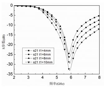

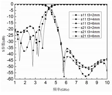

  图6是采用五个DGS单元的低通滤波器随着并联支节长度t3的变化的仿真结果。由于并联支节长度增加使得图5(b)所示的等效电容CS3也随着增加。这样使得带外抑止也随之增加,而且通带到带阻的衰减也变得更加陡峭。同时我们也注意到,其带内特性如插入损耗和回波损耗却都有所增加。因此在设计的过程之中必须兼顾通带和阻带这两方面的特性。
  图6 LPF频率响应随t3从2mm到6mm变化的仿真结果的比较

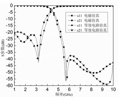

  通过EM仿真和等效电路的仿真可以得到优化后的低通滤波器特性,当t3= 3 mm时,其仿真结果如图7所示。
  图7 LPF的电磁仿真与等效电路仿真结果比较
  对应的其等效网络的参数为:C1 = 0.627 pF,C2 = 0.109 pF,C3 = 0.067 pF,L1 = 1.25 nH,L2 = 1.608 nH,L3 = 0.515 nH,R1 = 8.87 kΩ,R2 = 2.39 kΩ,R3 = 1.15 kΩ,CS1 = 1.238 pF,CS2 = 0.927 pF,CS3 = 0.303 pF,LS1 = 1.01 nH,LS2 = 0.802 nH,LS3 = 1.128 nH。
  为了验证这个等效电路的正确性,通过ADS对其等效电路进行了仿真。从仿真结果比较可以看出,两者吻合较好。对于低通滤波器的频率特性,对应的3 dB截止频率为4.42 GHz,在通带范围内其S11低于-21 dB.而在阻带,从5.5 GHz到10 GHz这个很宽的频带范围内可以得到低于-40 dB的带外抑止。使用H形并联枝节的DGS结构与普通的DGS结构相比在阻带内能获得更高的衰减和谐波抑止,同时实现陡峭的下降特性。
