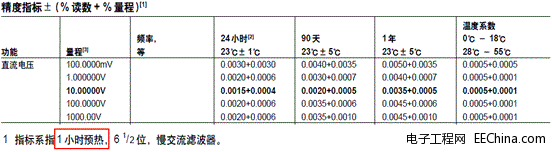

其实,在仪器技术资料中, 一般都会指明该指标是在预热30分或者1小时的条件下得到的,图1是34401A数字万用表的技术指标,指标中也特别注明了1小时预热条件。
