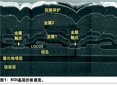

图1:SOI晶圆的横截面。

飞利浦引领SOI智能功率BCD技术潮流,目前在该领域已推出超过5亿个产品,大多面向汽车应用。“A-BCD”技术在一颗芯片上集成了双极、CMOS和高压DMOS晶体管,能够实现复杂混合信号SoC设计。“SOI”是“绝缘体上硅芯片”的缩略语,充分表达了该半导体工艺的独特性能:与传统技术不同,这种工艺是在硅基板和实际有效硅层之间放一个厚度为1微米的氧化物埋层(如图1所示),利用氧化物埋层可以完全隔离芯片上所有的元器件。

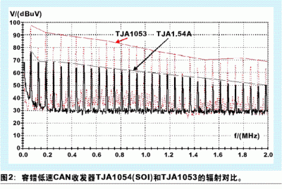

图2:容错低速CAN收发器TJA1054(SOI)和TJA1053的辐射对比。
图2是采用飞利浦SOI工艺的TJA1054容错CAN收发器与采用传统BCD工艺制造的前代TJA1053的辐射对比。在抗干扰的同时,辐射平均减少了20 dB以上。这在EMC性能方面堪称“石破天惊”的改变,即使在复杂的网络架构中也无需屏蔽电缆,因而有效地节约了成本。

图1:SOI晶圆的横截面。
