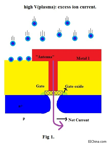

等离子充电损伤是指在等离子处理过程中,MOSFET 中产生的栅氧化层的非预期高场应力。在等离子刻蚀过程中,大量电荷聚集在多晶硅和金属表面。通过电容耦合,在栅氧化层中会形成较大电场,导致产生可损伤氧化层并改变设备阀值电压(VT)的应力。如下图所示,被聚集的静电荷被传输到栅极中,通过栅氧化层 ,被电流隧道中和。
图1:等离子刻蚀过程中的天线效应。
显而易见,暴露在等离子面前的导体面积非常重要,它决定静电荷聚集率和隧穿电流的大小 。这就是所谓的“天线效应”。栅极下的导体与氧化层的面积比就是天线比率。一般来讲,天线比率可看做是一种电流倍增器,可放大栅氧化层隧穿电流的密度。对于给定的天线比率来说,等粒子密度越高,隧穿电流越大。更高的隧穿电流意味着更高的损伤。

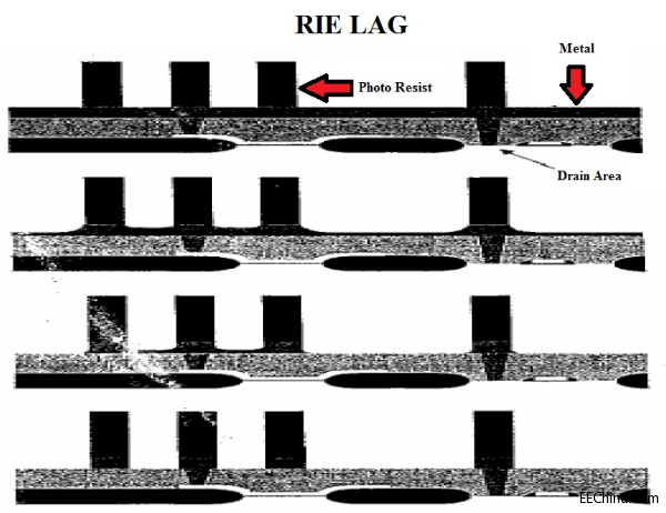

布局对充电损伤的影响
充电损伤的程度是一个几何函数,与极密栅线天线相关。但是由于刻蚀率的差异反映出的刻蚀延迟、等离子灰化和氧化沉积以及等离子诱导损伤(PID)的原因,使得充电损伤更容易受到电子屏蔽效应的影响。
图2:布局对充电损伤的影响。
因此,天线效应的新模式需要考虑刻蚀时间的因素,如公式1。而通过插入二极管或桥(布线)控制天线效应,可以更好地预测天线效应,如公式2所示。

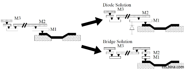

消除天线效应最重要的两个方法便是跳线法和插入二极管。接下来,我们将详细讨论这两种方法。跳线法是应对天线效应最有效的方法。插入二极管可解决其他天线问题。

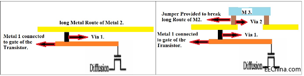

跳线是断开存在天线效应的金属层,通过通孔连接到其它金属层,最后再回到当前层。如下图所示,跳线法将很长的天线分成若干短天线,减小连接到栅输入的电线面积,从而减少聚集电荷。
图3:跳线法减少天线效应示意图。

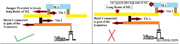

需要注意的是,跳线的放置位置十分重要。必须把跳线放置在可减少布线长度的位置。下图可详细说明。如下图所示,在两张图片中,输入和输出引脚间都有同样长度的间距,只是跳线位置稍有不同。第一张图的电路没有受到天线效应的影响,而第二张图中的电路却受到了天线效应的影响。
图4:在栅周围插入跳线。
通过这个例子可以很明显的看出,可使用跳线(又叫做“桥”)避免天线效应。跳线即断开存在天线效应的金属层,通过通孔将静电荷传送到更高一层的金属层,然后再回到当前层。在金属化的过程中,除了在最高一层上,引脚与很小的电线面积相连接,避免该层以下的任何天线问题的发生。

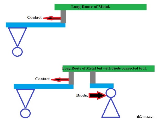

如图所示,在逻辑栅输入引脚旁边插入二极管,可为底层电路提供一个电荷泄放路径,因此累积电荷就无法对晶体管栅构成威胁。使用二极管可为通过基板聚集在金属层上的额外离子提供电荷泄放路径。
图5:在逻辑栅输入周围插入二极管。
然而,插入二极管会增加逻辑栅的输入负载,从而增大电路单元面积并影响时序。此外,空间狭小的地方不适合插入二极管。
图6:通过插入二极管或桥(布线)控制天线效应。
