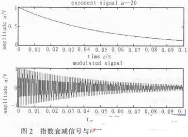

  为了验证分析的正确性和DDFS技术能在FPGA内实现,需要对上述基带和已调信号进行matlab仿真和计算。图2为指数衰减信号与已调信号时域matlab仿真图,该图由上下两张子图组成。上面的子图给出的是幅度为1,衰减系数a为20的指数信号;下面的子图为上述指数信号和频率为1 kHz、抽样频率为4 kHz的正弦序列相乘后的已调信号的时域波形,即为所要得到的结果。从仿真结果来看,这符合设计要求。
  图3为指数衰减信号与已调信号频谱matlab仿真图,与图2的时域子图子图相对应。需要说明的是该幅度谱利用的是512点的FFT对基带指数信号和已调信号进行分析得到。所以其频率分辨率为4 000/512=7.812 5 Hz,因此频率为1 000 Hz的正弦载波及频谱搬迁后的指数信号频谱的中心频率应该出现在1 000/7.812 5 Hz=128处。从仿真结果证明可以看出这个结果完全正确。

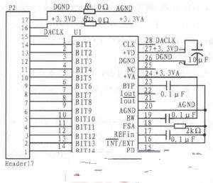

  3.1 DAC模块
  如图5所示在FPGA内部实现的数字相乘(调制)需要通过DAC转变成为模拟信号,这里的DAC采用的是14位的高速DA,再经过运放OPA690将差分电流转为单端电压信号。

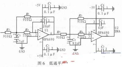

  3.2 低通平滑滤波器
  如图6所示,经DA输出的信号经过两级由OPA690组成的低通滤波器后平滑输出。

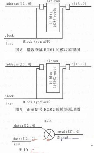

  这部分的软件(逻辑设计)是本系统的一个重点。主要包括指数衰减ROM1、正弦信号ROM2、数字乘法器等3个模块。图8为指数衰减信号产生模块;图9所示为正弦信号产生模块,采用的是DDS技术,这两部分其实都是通过matlab文件计算后生成的定点初始化文件存入到FPGA的片上RAM中;图10给出的是实现前两个模块相乘的14位数字乘法器,用于实现数字调制器。
