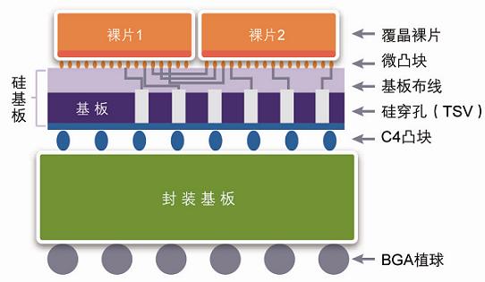

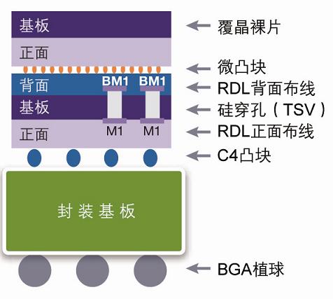

目前有两种基本的3D封装配置。2.5D集成系统在一个普通电气接口(称为硅基板)上挂接多块二维(2D)裸片,并通过穿过基板的导线把这些裸片连接在一起(如图1所示)。系统I/O通过中途延伸穿过基板的垂直硅穿孔(TSV)连接到底层封装基板。由三维堆叠IC(3D-SIC)组成的系统(如图2所示)的外形尺寸比2.5D集成系统更紧凑。在这种配置中,TSV蚀刻在基板中,由2D IC组成的晶片最小厚度不到50微米。多块裸片垂直堆叠并通过TSV进行互连。
图1:2.5D集成(两块裸片通过穿过硅基板的导线进行互连)。
图2:3D-SIC(两块堆叠裸片通过TSV进行互连)。

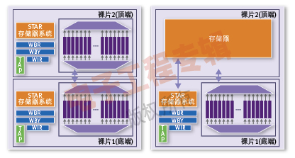

堆叠测试
TetraMAX生成KGD模型后,把KGD模型映射到堆叠级端口是一个简单的过程。对于TSV互连测试,TetraMAX使用动态桥接故障模型生成针对TSV I/O之间时序的全速测试模型。但堆叠测试的主要挑战是设计和实现能够向非底部裸片提供足够测试接口的3D DFT架构,以便进行单独裸片测试,裸片间测试(即TSV互连测试)和可能的多裸片同时测试。Synopsys正积极参与IEEE P1838等新兴3D测试标准的开发。虽然这些标准尚未整合使用,但早期采用者可使用Synopsys的合成测试解决方案来高效地实现基于已确立标准的3D DFT架构。
例如,DFTMAX可为使用IEEE Std 1149.1作为测试接入机制的3D-SIC系统合成、连接和验证JTAG测试接入端口(TAP)和边界扫描寄存器(BSR)逻辑,以便进行KGD或堆叠测试。
此外,DFTMAX还使用IEEE Std 1500标准进行芯核包装和“裸片包装”——当非底部裸片的测试控制接口使用基于IEEE Std 1500标准的包装器时。同样,位于底部裸片并通过JTAG TAP接收指令的DesignWare STAR存储器系统可使用IEEE Std 1500接口为堆叠中所有其它裸片的嵌入式存储器提供必要的测试接入和隔离。
在每块裸片上实现测试接口后,测试接口采用菊花链方式在堆叠内上下互连,实现对逻辑搭载逻辑(logic-on-logic)和逻辑搭载存储器(memory-on-logic)配置的堆叠测试,如图4所示。
图4:Synopsys支持对基于已确立测试接入标准的逻辑搭载逻辑(LoL)和逻辑搭载存储器(MoL)系统进行3D-SIC测试。

堆叠测试
