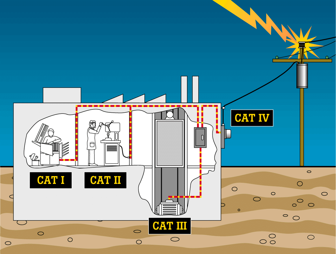

3 CAT等级划分
CATI : 通过变压器或者类似设备连接到墙上插座的二次电气线路,例如电子仪器设备类。有保护措施的电子设备、任何高压、低压回路,如办公室内部的复印机等。
CATII: 通过电源线连接到室内插座的用电设备的一次电气线路,如移动式工具,家电等。家用电器、便携工具(电钻等)、家用插座,距离三类线路10米以上的插座或者距离四类线路20米以上的插座。
CATIII:直接连接到配电盘的大型设备的一次线路及配电盘与插座之间的电路线路(三相分配电路包括单个商业照明电路)。位置固定的设备,如多相马达、多相闸盒;大型建设物内部的照明设备、线路;工业现场(车间)的机床、电源配电盘等。
CATIV:三相公用供电设备和室外供电线路设备。设计到“初始连接”的设备,如电站的电力分配系统;电力仪表,前端过置保护,任何室外输电线路。
图1 CAT等级的位置分布

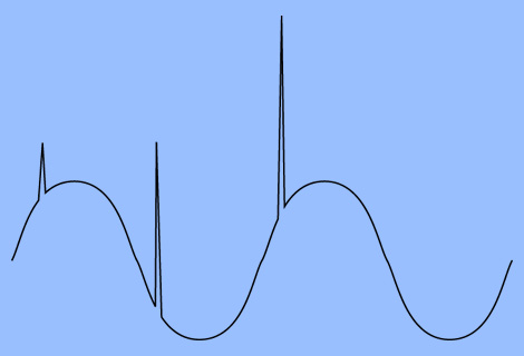

CAT等级有各自的工作电压和瞬时峰值电压。CAT等级的工作电压分为:50V,150V,300V,600V,1000V。工作电压越高意味着能够承受的瞬时峰值电压也越高。

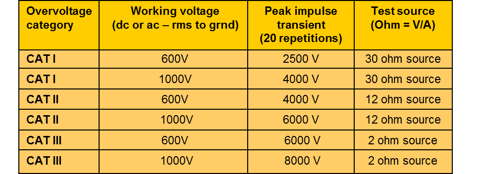

如下表所示:
CAT IV —600V:8kV impulse
CAT III —600V:6kV impulse
CAT III —1000V: 8kV impulse
CAT II —600V:4kV impluse
CAT II ---1000V:6kV impulse
表1 CAT等级的工作电压和瞬时最高电压
5 如何理解CATIII 600V 比CATII 1000V更安全?
CATIII 600V 比CATII 1000V更安全,人们往往无法理解,为什么只能承受600V电压的设备的比1000V更安全?
这里涉及到信号源阻抗的问题。信号源阻抗越大,CAT等级越低。由表1可知,CATIII等级的阻抗为2欧姆,CATII等级的阻抗时12欧姆,即CATII等级的源阻抗是CATIII等级阻抗的6倍。所以,虽然CATIII等级的电压虽小,但阻抗也小,电流大,从而能够承受更高能量的信号,所以说CATIII 600V比CATII 1000V安全。
同一个CAT等级下,工作电压越高,其安全等级也越高(同一CAT等级的源阻抗相同)。例如:CATIII 1000V(8kV 瞬时高发) 比 CATII 600V(6kV瞬时高压)更安全。

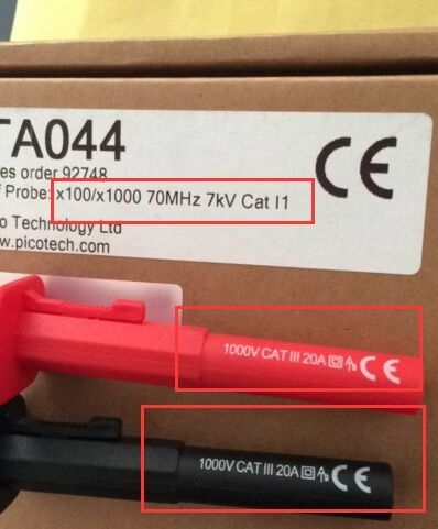

6 PicoScope的CAT I等级的高压探头TA044 为什么配套 CAT III 1000V等级的探头尖端?是不是厂家弄错了。
答:不是。Pico所有的高压差分探头配套的都是CATIII等级的探头尖端。如下图所示。TA044 整体上是一个在CATI 环境中能够安全使用的设备,能够测量的最大单端电压7kV。探头尖端采用的是工作电压1000V的CATIII等级,该等级下能够承受的瞬时最大尖峰电压是8kV, 所以CATIII等级的探头尖端 用起来更加安全。

3 CAT等级划分
图1 CAT等级的位置分布
如下表所示:
