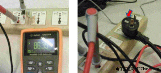

3. 插头和接线板的问题。 这是我们最经常遇到的。 这往往是我们平时工作过程中太大意造成的。
如图1。这是我在实验室找到的一个接线板。我量了地线和零线的电压竟然是86V! 原因很简单:接线板的插头接地线不知被谁掰掉了。当然,我也看到过很多掰掉接地端的电源线。其结果是一样的
图 1: 接线板的接地端插头不知被谁掰掉了。 结果86V的地线电压

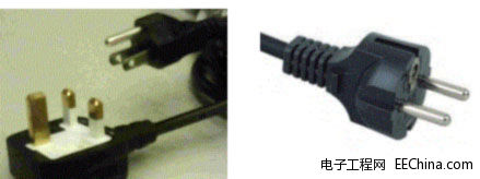

图2 所示的是我们常能看到的非中国制式的电源线,由于很多仪器是进口的,电源线有可能五花八门。如果不加考虑地就随意使用这些电源线, 同样也会出问题
图2; 不同制式的插头
右边这张图是英制的插头。不用说,这在我们的接线板上根本没法用。但还是看到有人在用。 右边分别是日制和欧制的,它们都有接地线,但当它们插入我们最常用的接线板时,就会破坏接线板内部导电铜片的弹性,时间长了,如果再插入中国制式的扁平插头,就可能造成虚接。我也看到有些工程师采用这种插头的充电器,这也会破坏接线板的连接质量。

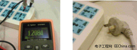

看到这里,相信不少的工程后都想确认一下自己工作台上的接地情况。做法很简单。如果你手边有一台数字万用表,直接测量地线和零线之间的电压。如下图,就是我在安捷伦实验室中测量得到的,测量值仅为1.2V, 非常良好的接地!
图3: 检测接地质量的最简单方法
但地线电压与零线之间的电压会不会是0V呢?如果是0V,就说明在配电端,电工偷懒把地线和零线短路了,根本没有接地!
