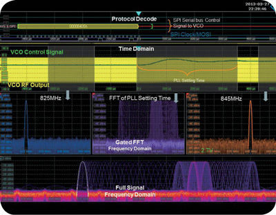

对于大量新型设计来说,频域分析是一种关键的调试功能。但是,频域分析必须与时域、数字信号或逻辑通道保持严密的同步。频谱分析对调试工作的价值通常取决于分析速度(更新速度),因此信号的捕捉和发现极富挑战性。此外,仪器还必须具备足够高的频域和时域灵敏度,以便能够捕捉到信号,如因电磁干扰或其它干扰所产生的频域杂散信号等微小信号。为了获得可以用来调试支持多种信号类型的复杂系统的有价值信息,必须基于时间事件、频率事件或数字码型实现精确触发。

由于FFT频谱产生于原始的时域信号,因此通过对同一信号进行时间和频率上的分析,可以获得大量的有用信息。某个信号在时域中可能是稳定和正确的,在频域分析时可以发现噪声变大、未知的杂散信号以及其他在时域分析中不易发现的异常事件。在某些示波器上还可以使用时域选通分析功能。借助该功能,可以实现更强大的检测功能。通过选通方式进行 FFT 变换或者限制在某个时间记录的特定位置作FFT,可以在指定的时间点观察傅立叶变换,从而有助于确定产生问题的时间点。获得了干扰信号的周期或频率之后,可以更加准确、快速排除差错或者故障。
最后需要指出的是,不将频谱分析限制在某个特定单一通道上通常也是非常重要的。某些情况下,事件可能影响多个通道的信号,对多个通道同时进行频谱分析可以提供更多的测试信息。如在时间上相互关联的***扰信号和干扰信号的频谱分析视图可以为问题分析提供有力证据。

大量工程师不由自主地倾向于使用传统的时域信号触发。这些触发信号可能包括边沿、窗口、矮脉冲(runt)和其它波形。尽管它们可能很容易设定,但是用于观察跨域问题时,基于它们的触发方式通常缺乏稳定性和可重复性。基于模拟或逻辑通道的触发(例如,码型触发),可以有助于缩小捕获某个异常的范围。串行总线协议触发也可以用于分析例如CRC错误或数据包受损等异常事件。利用这些触发技术可以可靠地在屏幕上重现相应的错误,以进行更加深入的分析。采用频域视图观察受损信号或疑似干扰信号,通常可以找出问题的原因。如果某个时钟信号的设计频率为100MHz,如存在不定期影响该时钟信号谐波频率的突发频率干扰,则可能出现锁存失败或者对系统的其它影响。
最后需要指出的是,采用频域观察,可以更加容易地发现某些影响;而且某些时候这些影响只能通过频域观察才能发现。为了定位某个信号中导致系统出错的、使宽带噪声随机变大的原因,必须使频率模板测试,其工作的方式与大多数常见示波器的时域模板相同。如果某个频域信号进入(干扰)该模板,则示波器可以简单地停止采样,并通过频率、时间回放或者同时进行两者回放以解析事件、找出其根本原因。此外,这些模板也可以设置为精确的dBm条件,用于模拟EMI测试,对于模板违规事件可以做进一步分析。

图1:采用选通 FFT 的数字示波器和多同步域显示功能的屏幕截图。
