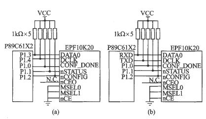

用单片机通过PS模式配置FPGA,可以使用单片机的普通输入/输出(I/O)口(如图1(a)所示)或串行口(如图1(b)所示)来实现。配置中使用了FPGA的nCONFIG(配置控制位输入端)、nSTATUS(配置错误指示位输出端)、CONF_DONE(配置结束标志位输出端)、DCLK(配置时钟输入端)、DATA0(配置数据输入端)引脚等。nCEO引脚用于多个FPGA器件采用PS模式配置时,把第一片的nCEO连接到下一片的nCE引脚上。配置时若使用普通I/O口(如P1口),向FPGA发送1位数据至少需要4个指令周期:一个指令给DATA0赋值,两个指令产生DCLK时钟,一个指令移位取数据。如果晶振频率为fosc,一个指令周期为12/fosc,那么它的下载速率为fosc/48。如果采用串行口方式0,其下载速率提高为fosc/12。P89C61X2支持6时钟模式,速度可以提高一倍。

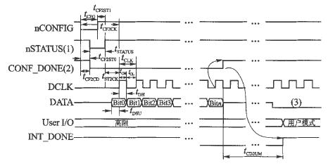

在配置过程中,nCONFIG低电位使EPF10K20复位,在由低到高的跳变过程中启动配置;加电后,EPF10K20驱动nSTATUS引脚到低电位,然后释放它(nSTATUS必须经过1 kΩ电阻上拉到VCC,若配置期间出错,EPF10K20将其拉低),每个数据由最低位(LSB)先送出给DATA0,数据时钟DCLK同时送到器件,直到CONF_DONE变高。在所有数据传输完后,对于FLEX10K和FLEX6000器件,DCLK必须多送10个DCLK脉冲;APEX20K器件必须多送40个DCLK脉冲。EPF10K20的CONF_DONE变高显示配置成功,开始初始化,最后进入用户模式,开始正常工作。由于PS模式中没有握手信号,因此配置时钟的工作频率必须低于10 MHz,如果想在配置中中止,可以挂断DCLK。硬件描述语言生成的程序经MAX+PLUS II编译后会产生一个后缀为.sof的SRAM目标文件。该文件除配置数据外还含有控制字符,不能直接写人到PLD中去,需要利用MAX+PLUS II的编程文件转换功能。例如有些编程器支持.rbf文件。.rbf文件为原始二进制文件,该文件包括所有的配置数据,配置文件的大小一般由它决定。1字节的.rbf文件有8位配置数据,每一字节在配置时最低位最先被装载。不同系列的目标器件配置数据的大小也不同,如.rbf文件在FLEK系列中,EPF10K10为15 KB,EPF10K20为29 KB,EPF10K30为46 KB,EPF10K40为61 KB,EPF10K70为109 KB等。由于P89C61X2包含64 KB Flash程序存储器,可以对除EPF10K70外的其他器件实现配置,而大干61 KB的FPGA器件可采用扩展存储器的方法来实现。

软件编程时,本系统只用到了串行口移位寄存器的输出方式,串行数据通过RXD引脚输出,移位时钟由TXD引脚输出。当有一个字节数据写入串行数据缓冲器SBUF时,开始发送。而串行口输出方式本身就满足配置时最低位(LSB)先送出的要求。下面给出用C语言编写的子程序:
