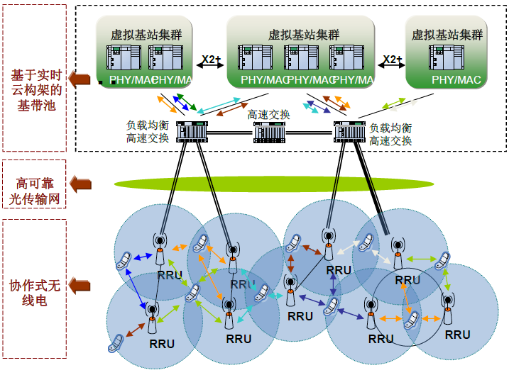

为此,各大运营商都在进行新的无线接入网组网方式的研究。比如中国移动的C-RAN是基于集中化处理(Centralized Processing)、协作式无线电(Collaborative Radio)、实时云计算构架(Real-time Cloud Infrastructure)的绿色无线接入网构架(Clean system)。其本质是通过将基带单元BBU集中放置以减小站址数量,并把室外的远端射频单元RRU通过合适的传输方案拉远到需要覆盖的区域。这种组网方式大大减少了机房的数量,从而减少了建设、运维费用,同时可以采用协作化、虚拟化技术,实现资源共享和动态调度,提高频谱效率,以达到低成本,高带宽和灵活度的运营。图1是C-RAN的组网方式(参考资料:www.c-ran.com)
图1 C-RAN无线接入网组网方式

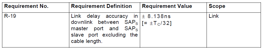

无论采用哪种承载方式,都需要对CPRI信号经过传输后的定时信息的时延和抖动情况进行测试,以确保不会影响CPRI协议本身对于时延抖动的严格要求。目前TD-LTE技术可以允许约200us的时延,因此整个传输链路(包括光纤和传输设备)的时延不应超过这个范围。关于抖动的要求可以参考CPRI的规范,从图2可见,CPRI要求链路时延抖动不能超过8.138ns,要求非常严格。(参考资料:CPRI Specification V6.0)。
图2 CPRI规范对于链路时延精度的要求

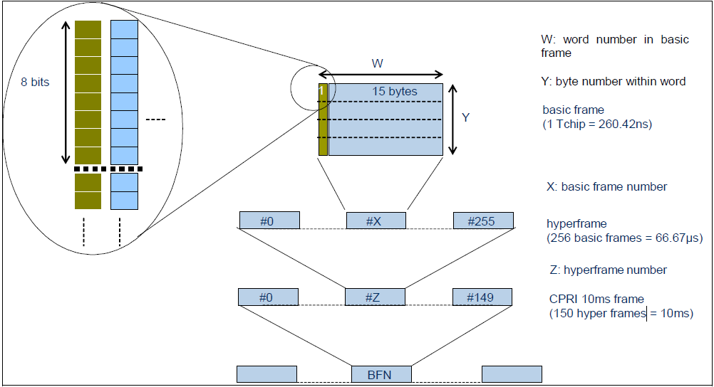

要进行两路信号间的时延和抖动的测量需要在信号中找到相应的同步标志。经过对CPRI协议的研究,发现在CPRI的帧结构中,每66.67us会有一个超帧,如图3所示。(参考资料:CPRI Specification V6.0)。而CPRI的物理层采用ANSI的8b/10b编码方式,每个超帧的帧头会有一个唯一的K28.5码型标识发送,因此可以用这个K28.5码型标识做为测试的依据。
图3 CPRI的帧结构

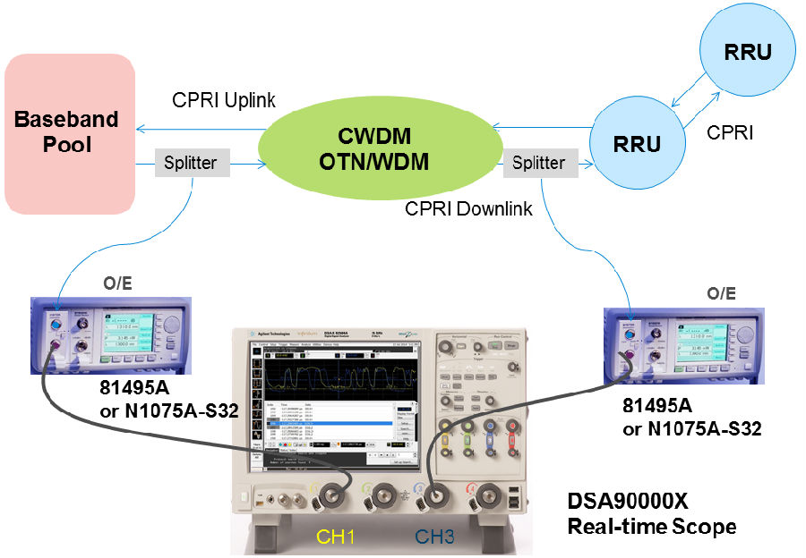

CPRI传输时延抖动的测试组网如图4所示,测试系统采用是德公司(原安捷伦公司电子测量仪器部)的高带宽示波器和光电转换器搭建。
正常业务从BBU下发的CPRI信号经过传输设备和光纤到达RRU侧,从传输设备的入口和出口侧通过分光器各引出一路光纤信号接入测试系统。图4中所示是进行下行链路时延抖动测试的组网,也可以反过来进行上行上行链路的测试。
从被测系统引出的两路光纤信号经N1075A-S32或者81495A光电转换器把两路光信号转成电信号,然后用高带宽的DSA90000X实时示波器进行测量。
图4 CPRI传输时延抖动的测试组网
光电转换器有两种型号可供选择。81495A是数据速率到10Gbps的低噪声光电转换器模块,需要插在8163B的机箱里才可工作,其内置10Gbps光信号的标准参考滤波器、光功率计及高带宽放大器。81495A的光电转换增益高达400V/W,因此输入光信号强度可以低至-10dbm。为了节省体积和成本,一个8163B的机箱里可以同时插入2个81495A的模块。而N1075A-S32是另一种光电转换器,其数据速率最高到32Gbps且内置分光器,但是由于光电转换增益仅为110 V/W,为了保证最后输出的电信号进入示波器后仍然有较好的信噪比,所以需要被测光信号的光强不能太小(建议》-5dbm)。
DSA90000X系列是非常高性能的高带宽实时示波器,最高带宽可达33GHz,最大采样率80G/s,固有抖动小于150fs,同时可以捕获4条CPRI接口的信号并进行物理层解码。发送端的信号经光电转换器后连接示波器通道1,接收端的信号经光电转换器后连接示波器通道3。测试中用实时示波器捕获发端和收端的信号并进行时延和抖动的测量;

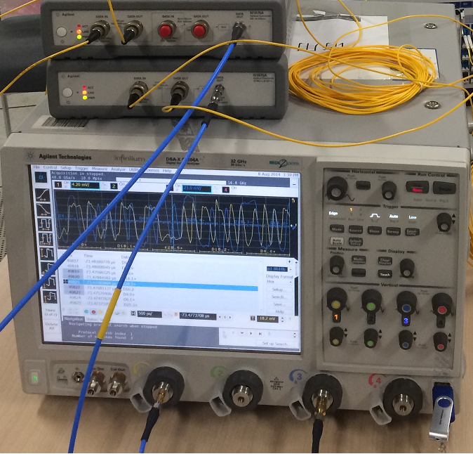

下图是使用DSA90000X实时示波器配合N1075A光电转换器做CPRI时延抖动测试的实际测试环境。
图5 实际的CPRI传输时延抖动测试环境

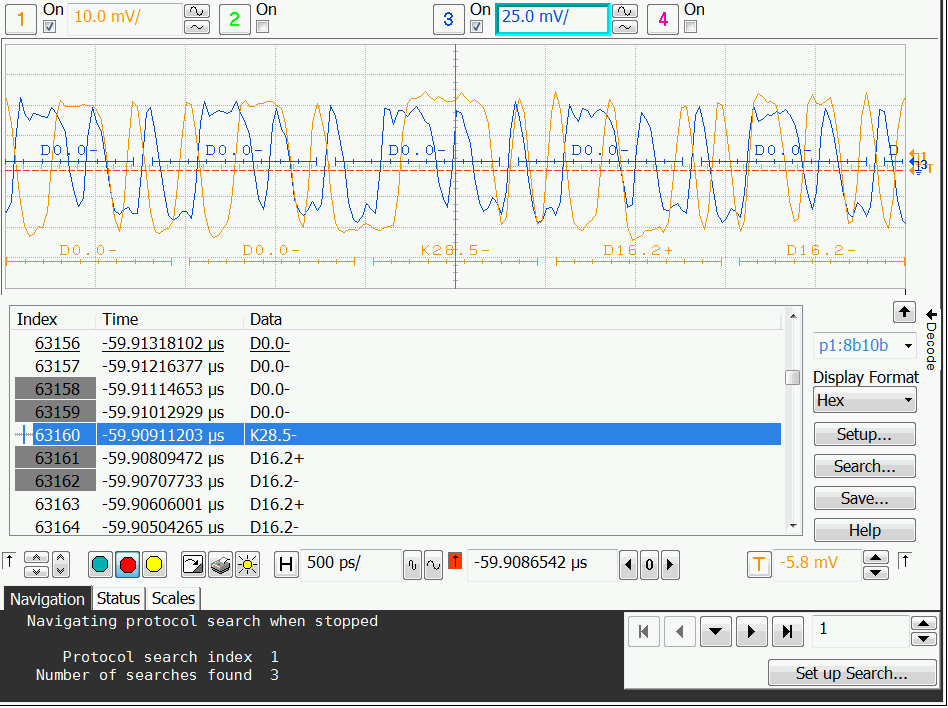

1) 设置示波器对输入信号波形进进行采集,采集时间至少为200us。如图6中黄色通道CH1波形为BBU发出的CPRI信号波形,蓝色通道CH3波形为RRU收到的CPRI信号波形。
2) 设置示波器对通道CH1和通道CH3的波形进行解码,并分别搜索CPRI超帧头的同步字符。
3) 记录通道CH1第一个同步字符K28.5发生的时刻,如图6中的值为: -59.90911203us。

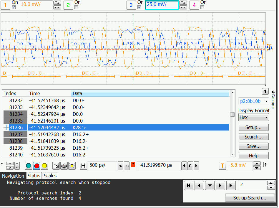

4) 记录通道CH3中后续的同步字符K28.5发生的时刻,如图7中的值为:-41.52044482us。
5) 把两个测量结果相减即为光纤加上传输设备造成的时延。即传输系统时延=-41.52044482us -(-59.90911203us)= 18.38866721us。
此时测量出的时延为光纤时延加上传输设备造成的时延,可以减去光纤长度造成的时延得到传输设备时延。如果测试环境允许也可以直接采用0km光纤进行测试,以得到传输设备本身的时延数据。
注意:由于CPRI协议中每66.67us会有一个超帧的帧头发送,因此同步字符会以66.67us为周期出现,当使用长光纤时需要注意合适的同步字符位置的选取。比如使用15km光纤时,光纤造成的时延约为75us,已经超过了超帧帧头的出现周期,所以在第4步中应选择相对于第3步的时间结果75us之后的第一个同步字符出现的时刻作为有效数据。

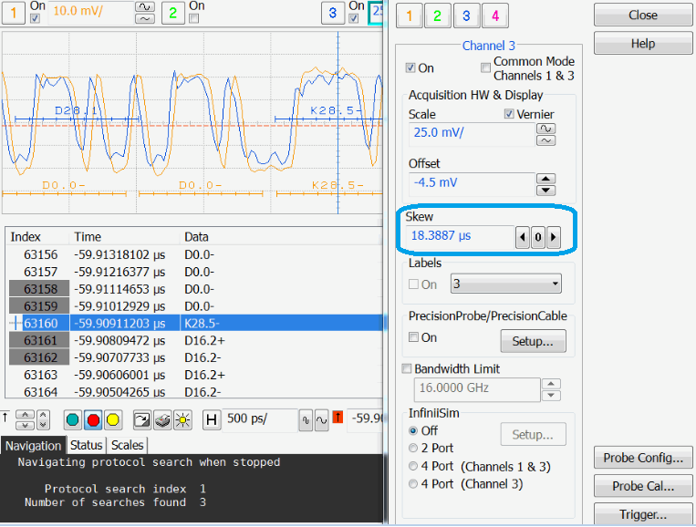

1) 根据前面时延测量结果,对两路信号间的固有时延在示波器里进行补偿,如图8所示。可以看到进行补偿后输入和输出信号基本重合。
图8 固有时延的补偿

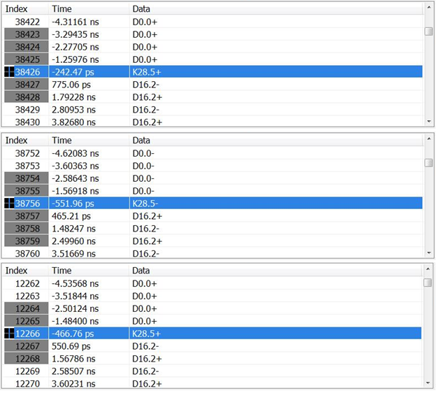

2) 设置示波器对通道CH1的K28.5同步字符触发并进行多次波形采集,这样通道CH1的同步字符会一直保持在时间的零点,即屏幕的正中央。如果系统有抖动,通道CH3的K28.5同步字符的发生时刻会有左右的时间变化。图9分别是三次测量中,通道CH3的K28.5同步字符发生的时刻,可以明显看到时延的变化情况。
图9 三次测量中时延的变化情况

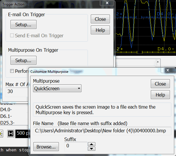

3) 在示波器的Trigger Action里设置自动保存测量结果,如图10所示,可以设置自动保存测量结果的次数。随后用户可以对测量结果进行整理和统计分析。
图10 设置自动保存每次测量结果的拷屏
