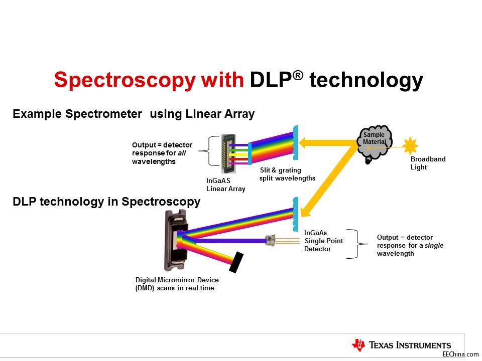

图1显示了一个使用MEMS技术的光谱分析系统的一般工作原理。衍射光栅和聚焦元件的功能不变, 不过来自聚焦元件的光被成像在MEMS阵列上。为了选择一个针对此分析的波长,光谱响应的一个特定波段被激活,以便将光引向用于光采集和测量的单点探测器元件。

这一优势能够实现的前提是MEMS器件本身是可靠的,并且能够产生出可预计且在时间与温度范围内恒定的滤波器响应。

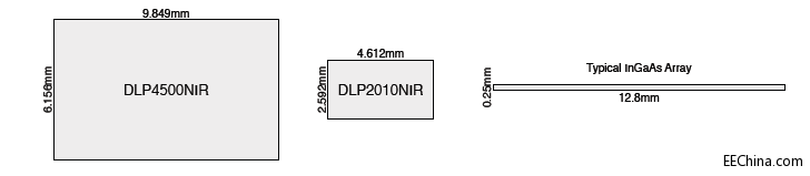

目前,基于线性阵列的光谱仪的性能主要受到两方面因素的限制。首先,提供探测器的波长选择受到像素开口大小的限制。常见铟镓砷 (InGaAs)256像素线性阵列的大小,比如说Hamamatsu G9203-256,为50µm x 500µm,将决定采集到的光量,以及SNR的范围。相反地,如图2中所见,一个数字微镜阵列是一个完全可编程矩阵,其中的列数和扫描技术可以针对很多应用进行配置。这使得较大信号能够出现在一个通常与DMD一同使用的1mm x 2mm单点探测器上。在更大程度上,将窄波段光过滤到通常为50微米像素宽的线性阵列上,会出现串扰问题。像素到像素干扰会成为读数中噪声的主要原因。这些都可以由单探测器架构消除。此外,通过利用1kHz-4kHz之间的数字微镜扫描技术所具有的优势,单点扫描能够达到与并行多点采样相类似的驻留时间。对于基于超小型、紧凑DLP MEMS的光谱仪引擎来说,测试结果已经显示SNR的范围大于10000:1。

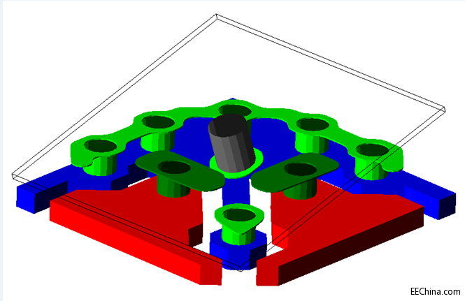

最近,一个具有超过400000可用像素,采用5.4微米微镜的全新DMD针对700纳米至2500纳米之间的波长进行了优化。DLP2010NIR采用一个被称为TRP的全新像素架构。如图3中所见,这个像素提供一个有效的 +/- 17度倾斜。这个全新的微镜架构已经提供了一个以评估模块方式实现的独特光学架构。使用+/- 17度角度的光路径实现了小巧的高性能引擎,从而最大限度地减少了漫射光。

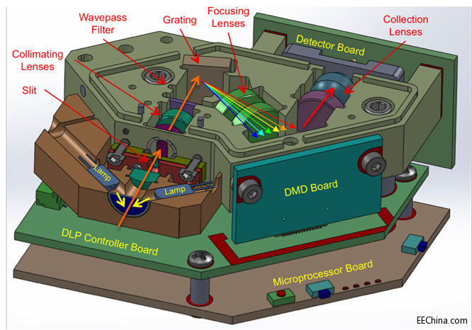

为了使用户能够评估这一全新架构,这一独特光引擎的插图被绘制出来(如图4中所示);这幅插图中也展现了将一个高效MEMS用作一个针对光谱分析的高速2D滤波器所具有的全部优势。它是一款紧凑、坚固耐用且具有高度自适应性的系统,它能够使光谱分析走出实验室,直接应用于现场测量。很明显,这个架构的功能性和便携性通过仔细设计得以实现。用同一个器件,通过互换测量头端来执行不同测量的功能可以实现相对于传统光谱仪的性能基准测试。

为了进一步探究在这样小的型封装内实现如此高性能的详细原因,对于光路径的简要概述会有所帮助。如图4中所示,这个系统被设计用来优化整条光路径内的光信号的使用;这个优化从光的采集方式开始。
光通过输入开口上的一个狭缝进入系统。这个狭缝控制进入系统的光的物理尺寸。在控制仪器的波长分辨率方面,狭缝的宽度是重要的考量因素。较小的狭缝会增加分辨率,但是会减少可用于测量的光功率的数量。相对于传统方法,系统光效率的增加有助于抵消功率的减少,并因此增加实现同样测量分辨率的可用光数量。此外,借助于基于DMD的系统,通过在每个波长上设定一个更长的探测器驻留时间,可以对功率减少进行进一步补偿。
可选模块可被安装在用于透射、反射、以及基于光纤采样的狭缝的前面。例如,透射模块包含一个光源和一个光析管固定器;这个固定器用于放置随模块一同提供的光析管。根据测量所需的波长范围可以选择光源。然后,来自狭缝的准直光通过一个带通滤波器。这个滤波器限制了进入系统的波长范围,从而减少了来自环境或背景光源的噪声,并且限制了目标测量所需要的波长范围。
