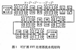

根据式(2)的FFT算法原理设计FFT处理器的可扩展结构如图1所示。
采用流水线模块化级联结构,把FFT处理器划分成短点数FFT、级间混序RAM和相位旋转等功能模块,设计的各功能模块可以重复利用,通过复用或增减各功能模块可以灵活改变FFT处理器的计算规模,而且不增加设计量。在图1结构中,当Li=1时,就演变成了基2 FFT;当Li=2时,就演变成了基4 FFT;同理,当Li≠Lj时,就演变成了高组合数的混合基FFT。

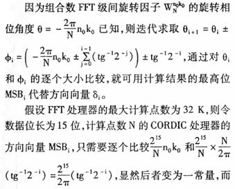

利用CORDIC算法实现组合数FFT级间数据的相位旋转,把乘法转化成加减法运算,适合FPGA的大规模集成。可以设计出统一结构的CORDIC处理器模块,重复利用于不同级间实现相位旋转,而且其控制逻辑非常简单。
(1)CORDIC算法原理
如果旋转角度θ可以分解成n个小角度φi之和,即:
公式:
(2)CORDIC处理器结构设计

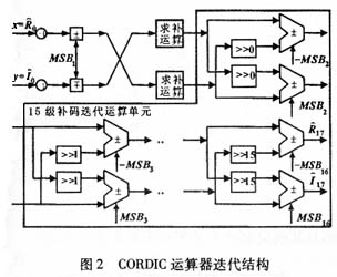

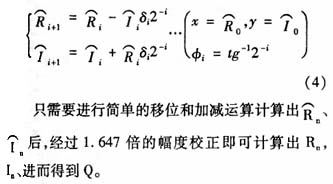

本文提出了一种流水线CORDIC处理器结构的解决方案。实现式子(4)的迭代运算时采用补码移位和补码加减运算,可以减少大量求补运算,其迭代结构如图2所示。
前者在于左移补零的位数的不同,这样,只需要改变n0k0的放大倍数(改变左移低位补零的位数),就可以把同一方向向量功能模块级联到图1 FFT处理器的不同级间来计算CORDIC处理器的MSBi,这就大大地减小了重复设计,其迭代结构如图3所示。

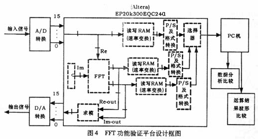

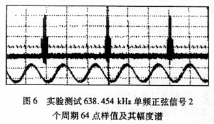

硬件验证时采取的实验方法是,用相同的抽样频率fs等间隔地抽取不同频率单频正弦信号相同点数64点,即固定FFT的频率分辨率fr,利用设计的64点FFT处理器计算其幅度谱,观察其幅度谱中直流分量谱线和谐波分量谱线间隔大小的变化,把实验结果和理论分析结果进行对照,以确认FFT处理器工作的正常与否。

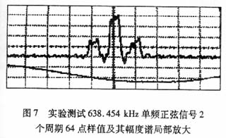

系统时钟工作在 40.861 MHz 时,抽样频率为 40.861/2=20.4305 MHz,抽样周期为1/20.4305 MH.9 ns,抽取64个点的时间是48.9×64=3.13μs。因为每个采样数据间隔时间是48.9μs,所以用设计的流水线方式工作的64点FFT处理器计算其幅度谱的谱线间隔也为48.9 ns。当输入单频正弦信号的频率约为638.454 kHz时,其周期为1/638.454 kHz=1.567μs。用20.4305 MHz频率抽样,3.13μs时间内刚好在正弦信号的2个周期内抽取64点,输入单频正弦信号的频率是频率分辨率319.227 kHz的2倍,直流分量为幅度谱的第1根谱线,一次谐波分量为幅度谱的第3根谱线,其理论计算结果波形如图5所示,实验测试结果波形及其的局部放大波形如图6和图7所示。
从示波器上可以看出,横坐标单元格间隔为1μs,FFT变换周期间隔约为3格,即约为3μs,抽取了信号波形的2个周期,64点FFT计算时间也约为3μs。
输入单频正弦信号的频率是频率分辨率319.227 kHz的2倍,直流分量为幅度谱的第1根谱线,一次谐波分量为幅度谱的第2根谱线。由于幅度谱的谱线间隔为48.9 ns,也就是说,直流分量和一次谐波分量间隔约为100 ns。从示波器上可以看出,横坐标单元格间隔为100 ns,直流分量和一次谐波分量间隔约为100 ns,和理论分析结果一致。
