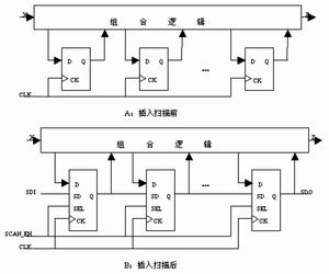

时序电路中时序元件的输出不仅由输入信号决定,还与其原始状态有关,因此,对它的故障检测比组合电路要困难的多。扫描设计就是将时序电路转化为组合电路,然后使用已经很成熟的组合电路测试生成系统,来完成测试设计。
扫描设计可将电路中的时序元件替换为相应的可扫描的时序元件(也叫扫描触发器),然后把它们串起来,形成一个从输入到输出的测试串行移位寄存器(即扫描链),以实现对时序元件和组合逻辑的测试。
如图1所示,采用扫描设计技术后,通过扫描输入端,可以把需要的数据串行地移位到扫描链的相应单元中,以串行地控制各个单元;同时,也可以通过扫描输出端串行地观测它们。这样就消除了时序电路的不可控制性和不可观测性,提高了电路的可测性。需要注意的是,可测性设计的前提是不能改变原始设计的功能。
